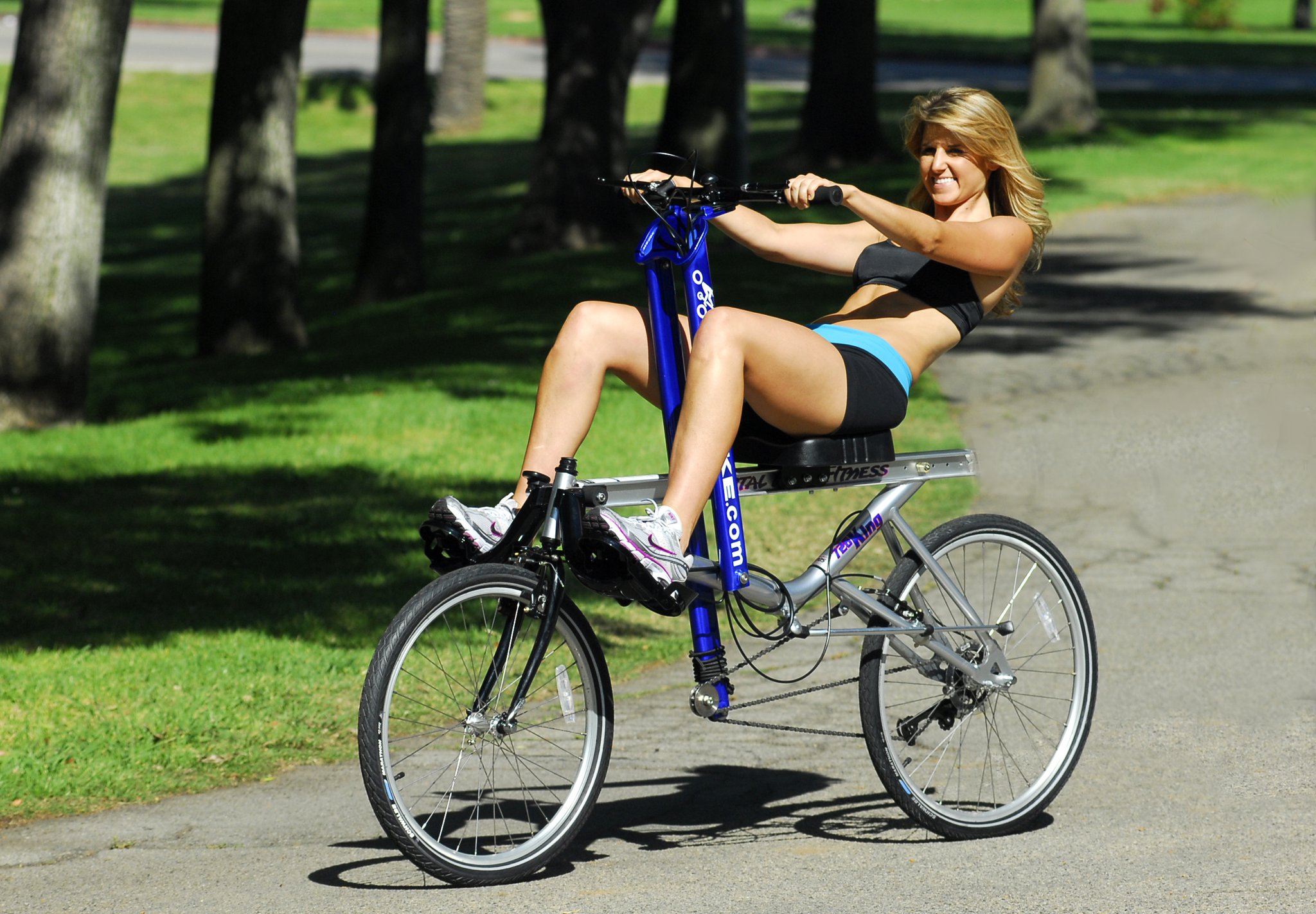

vas voir là >>> http://www.rowbike.com/

Un pb aux genoux, à priori, c'est interdiction de plier le genoux ! Donc Rameur, et Rowbike c'est exclu.

Le rameur ne me pose pas tellement de problème au niveau du genoux, c'est plus qu'un row bike ne doit pas être fait pour se taper des grands cols non?il ne doit pas y avoir de démultiplication,alors entreprendre le Galibier avec ça,ça doit pas être évident....

Mef concernant le row-bikes et autres, les vidéos (rien que sur le plat) laissent imaginer un plaisir "intense" je crains que l'effort le soit tout autant.
J'ai également des soucis de genou, j'ai acheté il y a deux ans un kayak de mer, finalement revendu avec la réalité des vagues et depuis j'ai un ponté en "plastoc" de bonne facture que je commence doucement à apprivoiser et surtout je commence à aimer de plus en plus

Mouais sauf que par chez moi l'idéale étant les ballades en grands cols...Quelqu'un a t'il essayé un rowbike en montée?En véritable montée!

"... Quelqu'un a t'il essayé un rowbike en montée? ..." Oui!
Dans le corps humain la force musculaire comporte trois échelons:
1 la force du dos, la plus grande (le poids de corps entrant en ligne de compte), 2 les jambes suivent, 3 les bras seulement.
En aviron plus l’équipage est lourd plus le bateau ira vite.
Pour la mécanique tu as tout là >>> http://www.facebook.com/Rowbike/photos

Hum interressant ce row bike...Quelqu'un sait il où on peut lessayé?
