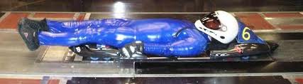

Je me suis un moment essayé à la descente en longskate ou j'ai cotoyé des lugeurs qui dépassent gentillement les 1OOkm/h et appréciaient les casque de parapente ( record : 157,41 km/h http://fr.wikipedia.org/wiki/Streetluge )
éssais en soufflerie , team SC8 France modèle ICARO
En luge sur glace ils atteignent des vitesses de croisière supersoniques mais n'ont qu'un record de 139,9km/h ( et une pointe à 154 lors des derniers J.O. )
Le casque en carbone n'a pas de mentonnière. La visière est attachée au casque par une sangle , elle part du menton au front pour faciliter la vue du lugeur durant la course.
( je me demande ou ils se fournissent? )
