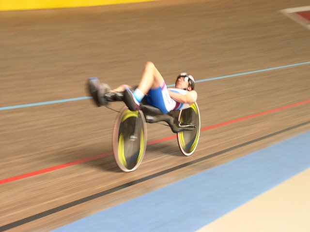

Les "chapeaux" d’Auré utilisé devant ses pédales invalident son dossier pour la catégorie non caréné selon un vote par le WRRA.
Il se trouve bien officiellement sur les tablettes des records WRRA pour la catégorie non caréné,
mais pas pour sa dernière tentative.

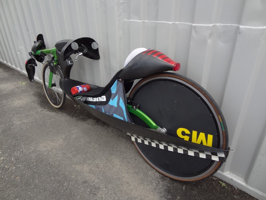

Le 22/05/2012 un Néerlandais (pseudo LongJohn) postait que la WRRA refuserait d'homologuer le record dans la catégorie "Vélo couché non caréné" à cause des pédales :
Aure,
I posted on your facebook too...
The shoe fairings will not be allowed for WRRA record recognition.
If you want this one to count as an unfaired record you should remove them, otherwise it will partially faired.
Thomas
Auré, j'ai posté sur votre Facebook aussi : L'habillage des chaussures ne sera pas autorisé par la WRRA pour la reconnaissance d'un record. Si tu veux qu'il compte comme un record non caréné tu devrait les enlever, sinon ce sera partiellement caréné. Thomas
Et 20 minutes après, Sean Costin appuyait cette affirmation :
Aure,
I agree with Thomas. Every thing else looks fine. You can send us pictures of your helmet if there is any question there.
Sean
Auré, je suis d'accord avec Thomas. Tout à part ça a l'air bon. Tu peux nous envoyer des photos de ton casque s'il y a quelque question à son sujet.
Lorsque l'homologation d'un record dépend de l'opinion de quelques personnes (dont un détenteur des records en cours dans certaines catégories) au sujet de règles non écrites, on se trouve dans une situation malsaine. Il ne devrait jamais y avoir de règle non écrite. Considérant cela, Aurélien a tenté de leur forcer la main, mais la réponse le soir du 22 mai était claire :
As Warren has said, the feet are part of the body and they cannot be faired and still meet the unfaired definition. We specifically excluded the helmet because many helmets are aerodynamically shaped already and the helmet is a safety requirement.
Considering that there is no history of foot fairings being used in the unfaired class,it would have been advisable to ask us.
Sean
Comme disait Warren (il y a eu quelques posts entre-temps) les pieds sont une partie du corps et ils ne peuvent être carénés et toujours garder la définition "non carénée". Nous avons spécifiquement exclus le casque parce que beaucoup de casques sont déjà profilés aérodynamiquement et le casque est une nécessité en matière de sécurité. Considérant qu'il n'y a pas d'historique de carénage de pieds dans la catégorie non carénée, il aurait été conseillé de nous demander.
C'est la toute dernière phrase la plus importante : Cela n'avait jamais été utilisé dans cette catégorie.
Donc 3 jours avant sa tentative, Aurélien savait ce qu'il risquait en matière d'homologation. Il pouvait très bien tenter son record sans le dessous de pédales bombé. Il a peut-être pensé que sans ce dessous de pédales bombé, il ne battrait pas le record de Chris Boardman ?
Néanmoins, le record de Chris Boardman est battu, en vélo couché, et avec moins d'artifices aérodynamiques que Chris Boardman, qui, lui, n'avait aucun règlement lui interdisant de profiler toutes les parties de son corps avec des appendices aérodynamiques. Ce qui a démontré définitivement la supériorité du vélo couché sur le vélo droit dans ce type de performance.

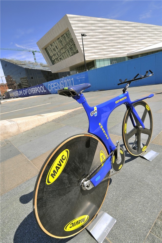

MessageSujet: Re: Record de l'heure : 56,597 km à Bordeaux le 25/05/2012   Lun 11 Juin 2012, 12:06
"avec moins d'artifices aérodynamiques que Chris Boardman,
qui, lui, n'avait aucun règlement lui interdisant de profiler toutes les parties de son corps avec des appendices aérodynamiques" ?
look at this archive >>> http://www.fatnick.com/cbhour.htm
MessageSujet: Re: Record de l'heure : 56,597 km à Bordeaux le 25/05/2012   Lun 11 Juin 2012, 15:40
Tu as raison, au niveau des artifices aérodynamiques, c'est difficile de faire la différence. Boardman a un casque profilé, Aurélien le dessous des pédales bombé. Après, il est difficile de comparer un vélo couché et un vélo de triathlète.
Boardman, du fait de la surface frontale supérieure, a dû produire une puissance considérable pour dépasser les 56 km en une heure. Ce qu'il faudrait, c'est un cycliste professionnel du plus haut niveau sur le vélo d'Aurélien Bonneteau pour pouvoir quantifier l'avantage du vélo couché. Probablement, la plus grande puissance produite sur un vélo en une heure reste celle d'Eddy Merckx, le gain en distance parcourue étant entièrement dû aux progrès techniques, surtout dans le domaine aérodynamique.

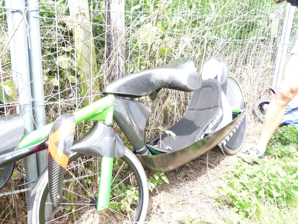

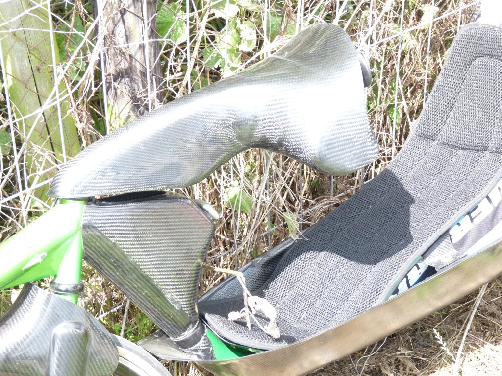

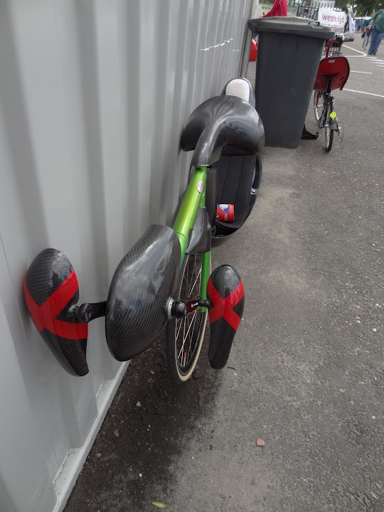

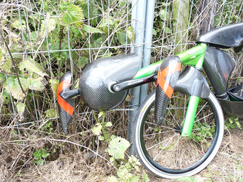

MessageSujet: Re: Record de l'heure : 56,597 km à Bordeaux le 25/05/2012   Lun 09 Juil 2012, 16:14
Faire fi de la réglementation WRRA pour la catégorie non caréné ?
La réaction... ...n’a pas tardé!
Unfaired ?
Part Faired ?
Fully Faired ?
Messages : 2716
MessageSujet: Re: Record de l'heure : 56,597 km à Bordeaux le 25/05/2012   Mar 10 Juil 2012, 00:40
Je ne vois pas le problème, cette personne roule probablement en pays froid (genre pays bas) et a profilé son vélo pour ne pas avoir froid aux pieds, aux mains, garder ses sacoches au sec, protéger ses plateaux des embruns tout en se conformant à la réglementation relative au protège plateau, et enfin protéger sa nuque des éclaboussures de sa roue tout en assurant une position optimale de son feu arrière. C'est assez bien vu, un mélange d'aéro et d'utilitaire, tout l'esprit du vélo couché, juste un style un peu mastoc mais il y a pire en la matière. Rien à voir avec le prototype d'Aurélien dont la finition est remarquable.
