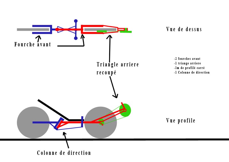

Voici le plan (à peu prés le plan hein...) d’attaque.

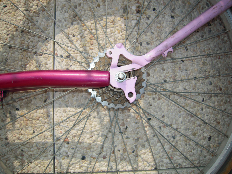

Je vous présente le 1er donneur d'organes:
Je me tâte a garder le superbe rose Embarassed
attention au superbe équipement ALTUS d'il y as as 15ans!!!
des méga super jantes rigida (d'il y as 15ans bien sur)
TOUT NUUUUU Razz

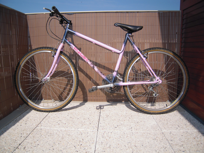

Demain je vais chercher le 2eme donneur d'organes
SPOCK 2

La direction arrière, il y en a qui on essayé ...
Mais, si tu as vraiment très envie de retenter l'expérience, n’hésite pas ! Il faut juste savoir que la réussite n'est pas forcement au bout du chemin.

Je sais que d'autres s'y sont essayé mais je crois que quand on crève d'envie de faire un truc il faut le faire! la déception fait moins mal que les regrets Razz
DONC!
Le 2eme donneur d'organe
Je me suis occupé de son cas et voila la ligne générale.
J'ai remarqué que les tubes du 2eme donneur d'organes sont plus épais donc je vais remplacer le tube horizontale par ce dernier.
Demain je coupe tout cela aux bonnes dimensions et je commence l'ajustage avant de passer a la case soudure

Bonsoir , tu peux remarquer aussi que le tube diagonal du mercier il y as une etiquette HiTen ...donc au moins ce tube est en acier au chrome plus leger mais surement plus costaud .
au moins ce tube mais peut etre aussi le tube de selle et l horizontale aussi .
a la scie ces tubes sont plus dur , au lapidaire c est pas les memes etincelles .
bon courage pour la suite .

Un petit retour, meme en cas d'echec, c'est utile pour les autres.
A premiere vue, quand on bouge la roue arriere sans bouger la roue avant, le centre de gravite baisse. Ca a donc l'air assez instable. quand on pedale, il est peu probable que ce probleme survienne a cause de la traction. Mais en roue libre ou pire en freinage avant, ca peut etre tres sport...
