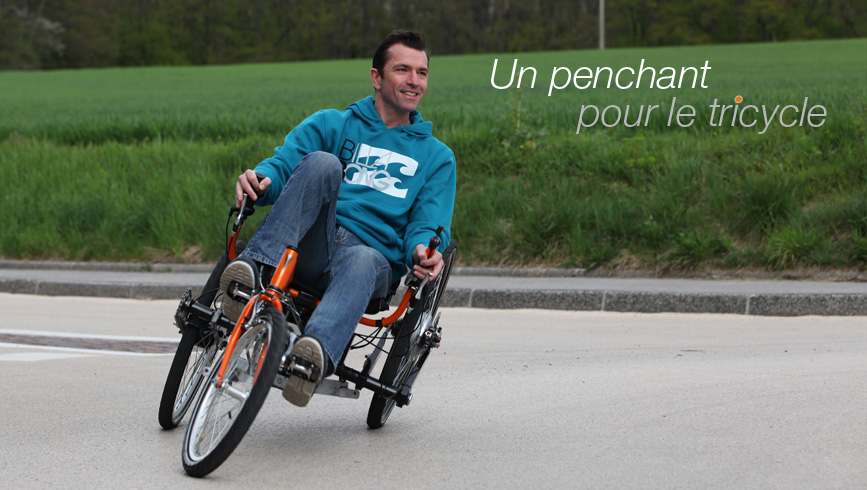

Après une longue absence je vois que le Longabike intéresse à nouveau.
En fait je cherche à développer mon proto de manière un peu plus professionelle (J'ai quelques contactes, mais ce n'est pas facile).
Bien sur, il y a des ressemblances avec d'autres protos (comme le font remarquer certains d'entre vous) mais la particularité du Longabike est sa propulsion plutôt que la traction qu'utilisent pratiquement tous les trike Delta qui s’inclinent. De ce fait il est extrêmement léger sur l'avant et offre un vrai plaisir de roulement. Des roues assez écartées à l'arrière offrent de la place pour une coffre et sa hauteur en ferait un bon vélotaf même en ville.
Merci pour vos remarques.
Voir le profil de l'utilisateur http://www.longabike.com

Je ne sais pas quel est ton handicap mais le Longabike reste assez sportif quand il est en mode inclinaison.
Il est plutôt fun que tranquille.
On avance gentiment vers une petite production en petite série...

J'ai enfin trouvé un constructeur qui est prêt à nous faire une série de 50 pièces.
Le prix exacte n'est pas encore précis mais il sera autour des 5'000 Euros tout équipé moteur électrique.
Nous allons le présenter à l'Interbike de Las Vegas au mois de septembre.
Si vous êtes intéressés (ou connaissez des gens intéressés) n'hésitez pas à faire un tour sur le site www.longabike.com et me laisser un message.

Merci pour les encouragements, c'est vrai que la route a été longue et que c'est une magnifique satisfaction d'arriver au bout du projet.
Pour ce qui concernele moteur électrique de série, le Longabike est assez lourd (35 kg en électrique) et que la moindre montée est difficile sans assistance.

Et bien , sans être très précis, je pense qu'en enlevant le contrôleur, le moteur et la batterie on devrait descendre à 28 kg j'imagine.
Il est vrai que nous avons surtout pensé à un velotaf plutôt qu'à une bête de course.
