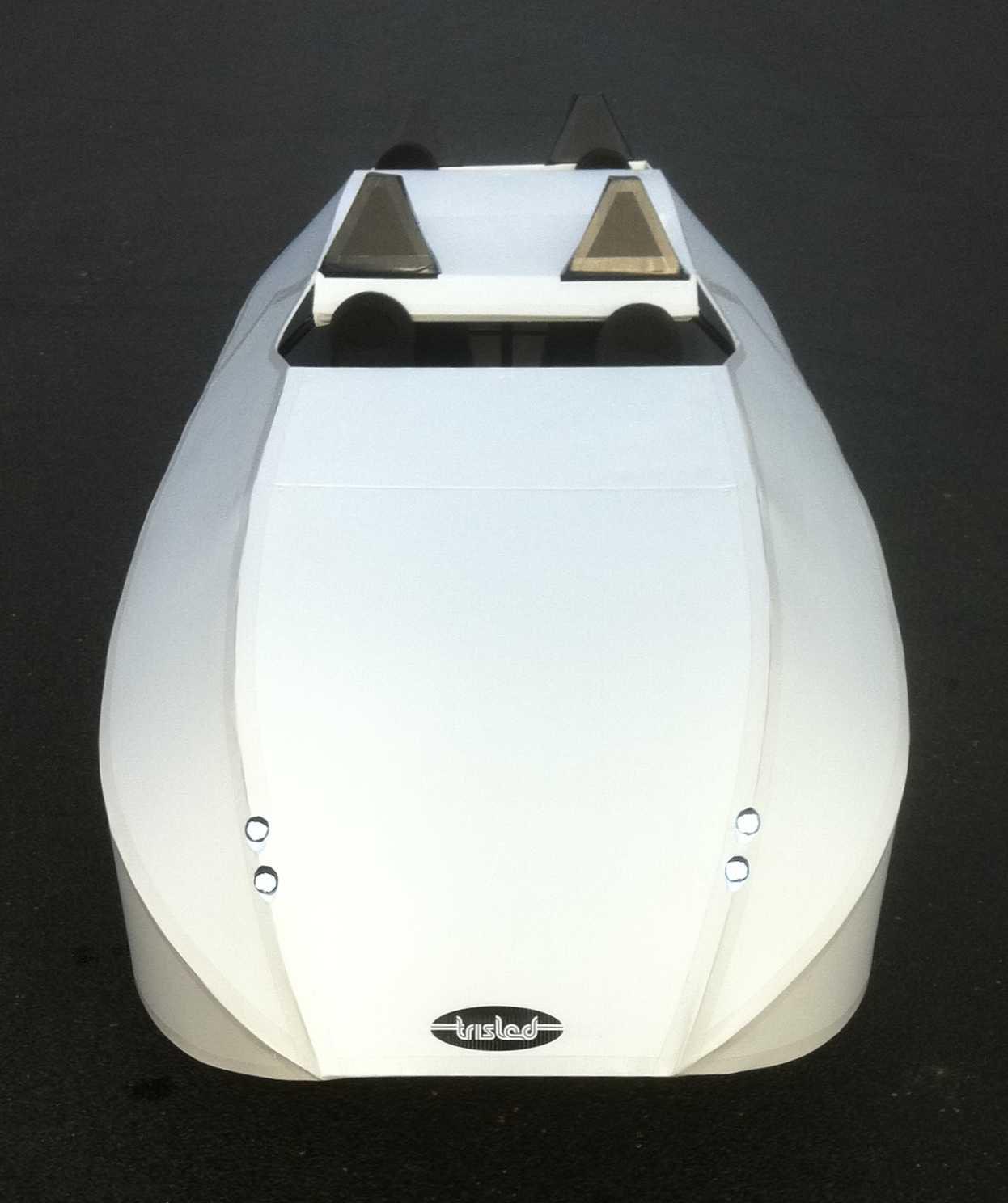

Informations diffusées ce jour par la marque elle même
le commentaire avec les photos
"Custom 4 seat concept Velomobile
This is the latest concept vehicle to come out of the ‘Sled Cave’. It’s a 4 seat velomobile we have build for a client who plans to ride it across Australia for charity. We’re sure they’re going to get plenty of attention in this bad boy! It’s been a fun but testing build and a great chance to experiment with the concept. Keen followers of the Trisled page would have already seen the rolling chassis in action but here it is with its Coreflute body on."
Petit inventaire des choix techniques: (sujet à modification et a être étoffé)
4 roues de 20 pouces
direction avant
4 freins à disques mécaniques à double commande droite gauche situé sur le poste de pilotage (lui même à l'avant droit)
commande de direction poste avant droit (Australie oblige)
châssis porteur tubulaire en acier
2 lignes de chine gauche droite (fréquence de pédalage gauche peut être <> droite). commande des vitesses par coté avec un triple plateau sur la chaine secondaire + cassette à l'arrière.
Chaque ligne de chaine est couplé avant arrière. (fréquence de pédalage avant gauche = fréquence de pédalage arrière gauche; idem pour coté droit)
carrosserie en coroplast
pas de suspension (monté en Bigg Apple)
système de bôme réglable à l'avant pour les deux posts gauche et droite
pas certain que l'arrière soit réglable. Si oui cela suppose que tout le pédalier vient par un système de coulissement sur tube en pente.

2 petites questions :
Ils ont prévu un moyen de charger des sacs ?
Tu as le lien vers l'article original ? (Je sais ;décalage horaire, poil dans la main, tout ça ... )
Messages : 2673
MessageSujet: Re: VM 4 places de Trisled   Lun 26 Mar 2012, 14:58
Je ne sais pas
oui sur la page facebook de la marque

J'aimerais bien savoir à quelle vitesse ça roule, un truc comme ça ...

Question conception aérodynamique, j'aurais préféré un vélomobile de 3 ou 4 places en ligne. Voire même en quinconce.
