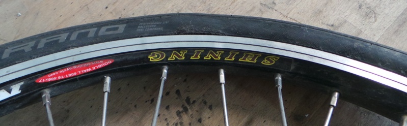

A mon tour d'avoir un problème avec le Durano 28-406 tringle souple équipant la roue avant de mon VC. Sad
Je fais normalement plus de 10 000 km avec ces pneus.
Là, après 6 900km, j'ai senti que quelque chose ne tournait plus rond. Effectivement, c'est le drame :
La bande de roulement est pourtant loin d'être usée :
Vous avez déjà vu ça ?

J'espère que tu n'es pas rentré à pied et que la 2ème couche de fil biais a tenu pendant tout le temps où les fils extérieurs ont cassé un par un
Il semble que la nappe de fil extérieure était insuffisamment ancrée au niveau de la tringle
Un cutter "promené" le long de la jante ?
J'ai vécu des fils cassés sur boyaux ou Conti GP suite à blessure extérieure mais pas comme çà en pointillé le long de la jante

Ou je me trompe ou les durano en 28-406 ne sont pas prévus au départ pour des VAE.
Il y a peut-être quelque chose à creuser par là...

Il me semble que la bande de roulement est déja sérieusement aplatie.
Pour les 10000km, c'est avec une roue de 406 ?
Parce que Schwalbe parle d'un longévité des Durano de cette ordre de grandeur mais avec des roues de taille "normale" pour un pneu route course soit du 622 or une roue de 406 tourne environ 45% plus vite qu'une de 622, tes 6900km en 406 en font... 9976 en 622 !

Sur les Milans les Duranos 28-406 durent environ 5000Km et les 28-559 17000Km...Mais les efforts sont différents...
Par contre le méplat est très sain ...il améliorerait même le Crr..
PS: Excuses ...je n'avais pas vu la déchirure...

La déchirure le long de la jante, si elle ne provient pas d'une action cuttrice volontaire, alors c'est tout simplement un défaut du pneu. J'ai eu ça une fois sur un pneu michelin basique quasi neuf du vélo de course du gamin. On l'a rapporté au marchand de vélo qui l'a échangé, non sans tenter de suspecter un démontage violent avec des démonte-pneus en ferraille. Mais là on n'avait utilisé que les jaunes en plastique rectangulaire de chez... Michelin.

trop de watt sur un pneu pas assez gonflé = les flancs se déforment
le fil biais cassé est-il celui qui travaillait préférentiellement en traction .. si tu as le sens de travail du pneu

Le pneu n'a pas été maltraité, et la puissance nominale de mon assistance est de "seulement" 250W.
Non, heureusement, ça a tenu pendant les 25 km qu'il me restait à parcourir, bien sûr à allure très modérée.
Non, le pneu n'a pas été maltraité de la sorte. J'utilise également des démonte pneus en plastique de chez Décath : http://www.decathlon.fr/lot-de-3-demonte-pneus-id_8047839.html
Je gonfle les pneus à 6,5 bars pour garder un minimum de confort. Je ne l'ai pas encore fait, je vérifierai demain sur le pneu quelles sont les fils qui ont rompu.

J'avais la même chose sur les duranos de mon quest...après scéances de couture ils ont encore tenu quelques milliers de km jusqu'à la fin d la bande de roulement (par contre, j'avais toujours au min un pneu de rechange dans le coffre)
Plus on s'y prends tôt, moins on a de couture à faire jocolor (et moins on risque d'avoir de balourd post-couture Laughing )

Intéressant en dépannage, je n'imaginais pas que c'était possible ! Aurais tu une photo du pneu ainsi réparé ?

J'ai l'expérience (très ancienne) de boyaux entièrement recouvert qu'il fallait refermer par couture des bords après réparation
Une vraie punition que d'avoir à piquer une aiguille dans la paroi caoutchoutée !
Le fil biais des boyaux et ses bords étaient prévus pour celà, on essayait de repasser dans les mêmes trous
Réparer un pneu dans l'état de celui de Férias77, pour éviter une dépense de 35€, me semble un peu osé, j'aurais vu çà en temps de pénurie de pneus, recoudre dans le flanc d'une roue chargée !

Pas d'inquiétude, j'étais juste curieux d'une solution de dépannage ultime pour faire le dernier km permettant de rentrer au bercail. Wink
