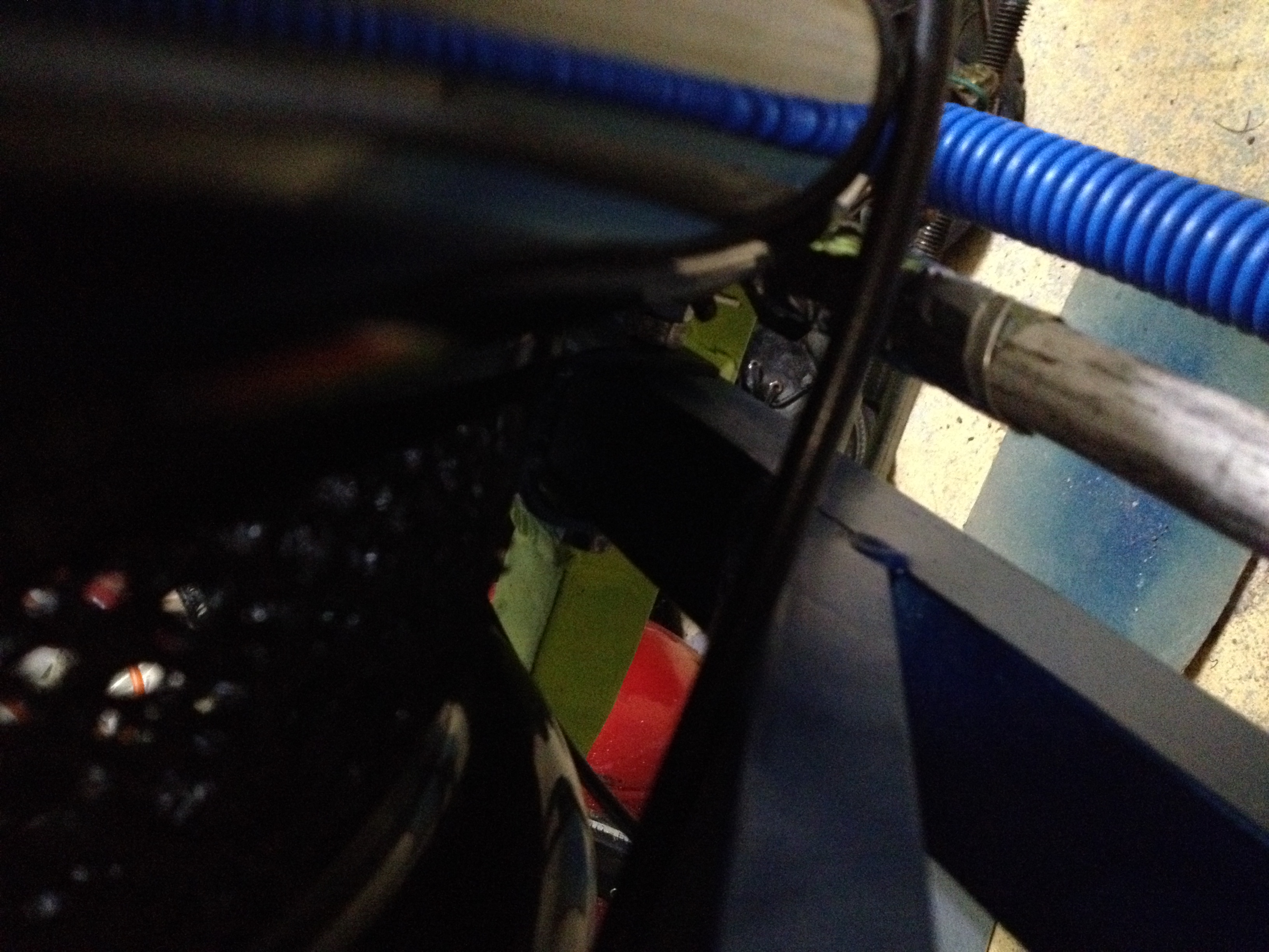

Asocat
Messages : 749
MessageSujet: Re: mon projet de trike ( à long terme )   Mar 15 Avr 2014, 18:35
Bon, ça avance. Pas vite certes mais ça avance quand même  jocolor
Modification au niveau du chemin de chaine avec ajout d'une gaine sur brin mou
C'est du bidouillage car je n'ai pas beaucoup de place et les collier glissent
Par contre, j'ai des doutes sur ma cassette 7v, quand je suis sur les pignons 4 et 5, la chaine décroche.
D'ailleurs, ce midi, en rentrant, j'ai perdu l'écrou qui tient la clavette    Obliger de finir avec quasiment que la jambe droite, j'te jure quelle galère.
Bref, il va falloir que je trouve le moyen de mettre mon boitier de pédalier Shim dans cette bôme au pas français...   Ce sont les affres de la récup.
Avis aux géo trouvetou du site, si vous avez une idée ou une flopée d'idée je suis preneur  jocolor
Asocat
Messages : 749
MessageSujet: Re: mon projet de trike ( à long terme )   Ven 18 Avr 2014, 16:57
Sur cette image, on peut voir la déformation du métal dans laquelle se glisse la bôme, parce que j'ai vu trop court  pale
Donc soit je rallonge la partie bleue avec une chute aux mêmes dimensions soit c'est sous le siège
A noter que du fait des roues en 26", j'ai une grosse tendance à lever la roue AR si je freine trop fort. Avec la deuxième solution est-ce que cela peu diminuer cette tendance.
Bon, je pense que le plus simple est devant avec des renforts par l'extérieur.
Qu'en dites vous ?

Merci yoplait pour le lien! Il va falloir que je m'y remette...
Là, il faut que je fixe la pièce sur lequel vient se fixer le dérailleur. Cadre alu de récupération donc qui a morflé et les pas de vis sont foutus.
Pensez-vous que je puisse faire une sorte de manchon fibre de verre résine pour coller la pièce en inox sur le cadre alu ?
