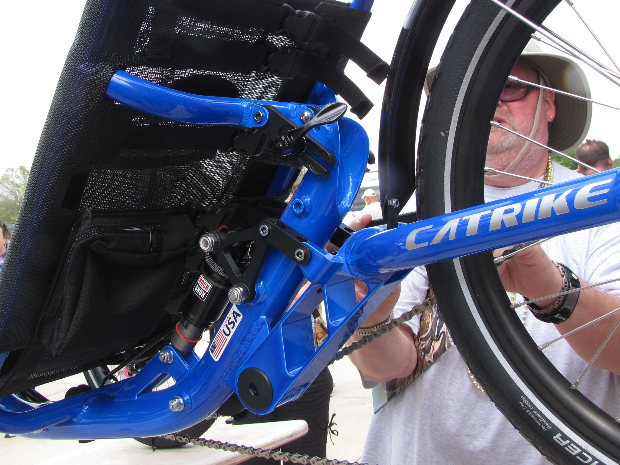

http://www.bentrideronline.com/wordpress/wp-content/uploads/2012/03/road-shock-left.jpg
Effectivement ça le fait.

Je crois que Berniche cite Fredd et parle d'un possible blocage de la suspension
"Et si je regarde la suspension ça ressemble grandement à ce que j'ai sur le mountain bike, du coup on pourrait bien imaginer la bloquer au besoin. Fredd"
freddd
Messages : 238
VPH : Catrike Speed, Trevi-Bike B2R prototype VD: VTT Yeti 575, Cyclocross Ridley Supercross, route: Carbone Hilite monté par mes soins, voyage/ville MTB Cycletech acier
MessageSujet: Re: Catrike Road - suspension arrière en 2012   Mar 06 Mar 2012, 20:24
Ness a écrit:
qu'est-ce qui le fait ???? pas trop clair ton message pour moi.
Ce qui le fait:
Les biellettes genre taillé dans la masse
Le début du bras oscillant genre un bloc (mais je pense pas taillé dans la masse - cela dit je suis aussi bleu que tricycle en la matière)
L'amortisseur que je pense ont peut bloquer mais peut être je fabule... (c'est quand même plus sérieux qu'une élastomère non???)
les soudures et l'ingénierie
Ce qui le fait pas:
Ces grosse vis / boulons qui sont moches lourds et qui rouillent - INDIGNE
Le siège mesh qui va tourner d'un côté ou d'un autre selon son humeur
le garde boue arrière à 10m de la roue alors qu'il pourrait être tout bô tout près
Dans l'ensemble ça me plait.

MessageSujet: Re: Catrike Road - suspension arrière en 2012   Mar 06 Mar 2012, 21:12
le SAG a bien été réglé pour le gars au 2eme plan...

MessageSujet: Re: Catrike Road - suspension arrière en 2012   Mer 07 Mar 2012, 12:02
Pourquoi tournerai-il? La fixation a l'air costaude, et il y a pas mal de marques qui utilisent un principe similaire et dont le siège ne tourne pas (ICE, Azub, HP, etc.).

Personnellement je rajouterai quelques arguments:
Le premier et le plus important à mes yeux serait non pas de fournir un porte bagage mais un système permettant de monter un porte bagage standard.
Ensuite, il me semblerait plus intéressant qu'il soit fixé à la roue arrière (donc non suspendu) pour à la fois charger la roue arrière mais aussi ne pas modifier le comportement de la suspension.
Enfin mais là je sais pas s'il existe une solution techniquement réalisable/fiable: avoir des points de fixation du porte bagage situés sous les points d'accroche des sacoches et largement en dessous de la plateforme m'inquiète à long terme.
Matthieu

Sinon pour le porte baguages, j'ajouterai :
- un support de lampe en "T" inversé et pas en "I" (pour fixer n'importe quelle lampe, notamment les B&M larges)
- rigide (ce qui est loin d'être le cas sur mon road, avec ces 2 fixations lâches sur le tube horizontal de haut de siège)
- pas trop lourd donc plutôt alu
- éventuellement 2 niveaux de rails/tube de fixation
- pas forcément démontable, car on perd en poids et rigidité/solidité.

Ce serait pas mal de pouvoir mettre les petites sacoches radicals de 12l sur le siège et de pouvoir mettre des sacoches standard sur le porte bagage. Ce ferait un joli chargement plutôt bien réparti.
Je plussoie pour ce qui a été dit pour les plaques d'éclairage.
C'est une hérésie ce que tu proposes et ça va même à l'encontre de ce que tu souhaites (ne pas perturber le fonctionnement de la suspension)
On rappellera une fois de plus (me semble l'avoir déjà dit) que dans un système à suspension, on distingue la masse suspendue (le cadre, le cycliste) et la masse non suspendue (la roue et ses accessoires).
La masse non suspendue est en contact direct avec le sol, lorsqu'elle passe une bosse elle exerce une poussée sur la masse suspendue et le rôle du combiné ressort/amortisseur est d'étaler dans le temps cette poussée et pour cela il prend appui sur la masse suspendue. Il est assez évidant, que plus la masse non suspendue (la roue) est faible par rapport à la masse suspendue, plus il sera facile de faire une suspension efficace.
Bref, le porte bagages (et par conséquent les bagages) doit être fixé au cadre et non pas à la roue, ce qui exclu d’emblée les porte-bagages standards.

J'espère que tu m'éviteras le bucher! En tout cas merci pour cette explication assez claire que j'avais pas vu passée. Je pensais naïvement que charger la suspension avec du poids supplémentaire influerait forcément sur son efficacité...
On exclu alors les porte bagage standard et il faut qu'il soit arrimé sous le siège. Bon même si du coup on le raccrocher en haut sur le siège, je me pose la question de la solidité/fiabilité sur le long terme d'un système de fixation qui sera ainsi soumis à de forte contrainte en torsion (beaucoup plus que sur un deux roues, j'entends).

Des infos complémentaires viennent d'être mises en ligne sur BROL ici
Finalement la longueur est pile poil la même que pour le modèle rigide 2011. D'ailleurs toutes les caractéristiques techniques annoncées sont restées identiques exceptées le réglage du dossier qui va de 35 à 55° (37° pour le modèle précédent).
Le test ne dit pas grand chose sauf que le trike amortit bien, plus je me méfie de BROL qui semble toujours acquis à Catrike (annonceur sur leur site), donc pas toujours très critique.
La suspension peut être réglée en la gonflant ou dégonflant ainsi que le rebond réglable lui aussi ce qui permet de trouver le réglage idéal pour son poids, son chargement et son style de pilotage.
Le prix pour la France est indiqué dans la rubrique Pro.
