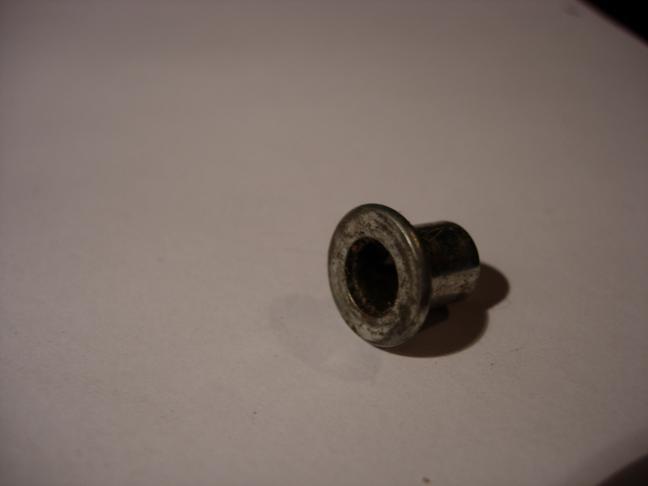

On ne voit pas très bien sur les photos, mais j'utilise ceci :
On en trouve dans les roues de roller montées avec un axe de 6mm. Ca fait 8mm extérieur, donc ça rentre impec dans la roulette de dérailleur. Comme je n'en utilise plus qu'une...

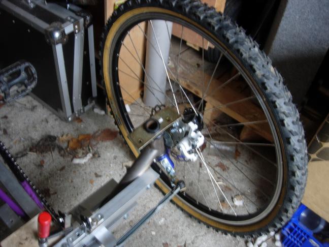

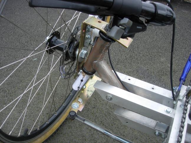

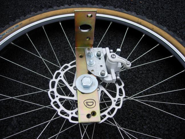

Aujourd'hui, montage des freins AV (tant qu'à démonter les porte-fusées...)
Puis on remonte sur le vélo :
Tout allait bien, mais je ne sais pas pourquoi, l'autre roue, ça n'a pas marché comme prévu, il a fallu ruser...
Puis on met des câbles...
Et un bricolage vite-fait pour tester : ben vieux câbles + coudes dans tous les sens : on perd énormément de puissance, donc ça freine pas top (avec les disques qui doivent être assez gras aussi, car j'ai un peu mis de la graisse sur mes mains). Le Y est donc à refaire entièrement.
Sinon, ça vient doucement...
Le fait d'avoir inversé les porte-fusée a arrangé le problème, mais comme j'ai un boulon qui frotte, c'est moins facile à percevoir.

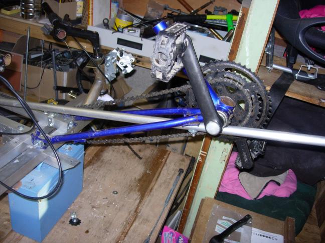

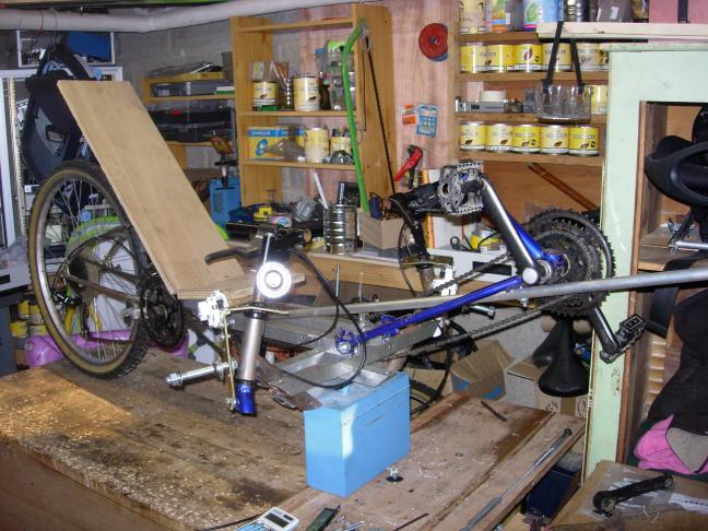

Nouvelle version : la 3...
Les nouveautés :
les roues AV sont reculées de 9.5cm, changement du pédalier, et rajout d'un plateau pour ne pas que les chaînes s'emmèlent...
Du coup, on a une chaîne de chaque côté, bien plus simple! Il manque encore une roulette sur le retour de chaîne, sinon, ça se présente très bien.
C'est pas encore au top, je pense que la barre d'alu viendra se fixer sur la tige qui dépasse, pour que le triangle soit plus ouvert.
J'ai préparé de quoi refaire les pivots de direction, ça avance toujours!
J'ai donc un VC à 126 vitesses, et si je remets le grand plateau (que j'ai soigneusement démonté à la disqueuse, on arriverait à 189 vitesses, mais est-ce vraiment nécessaire...)

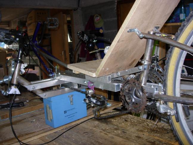

j'ai inversé le support pédalier AV, afin de pouvoir monter un dérailleur dessus. Il est impossible d'inverser un dérailleur AV, donc pour changer de plateau, il faudra rétropédaler, tant pis. A moins que quelqu'un ait une idée (pas cher siouplé...)
La première chaîne arrive donc sur les plateaux intermédiaires de gauche :
Pas moyen de gérer le dérailleur (qui ne sert donc pour l'instant que de guide et tendeur) pour l'instant, mais il y a des chances que ça me prenne un de ces jours.
Puis à droite, on retrouve le classique chemin de chaîne.

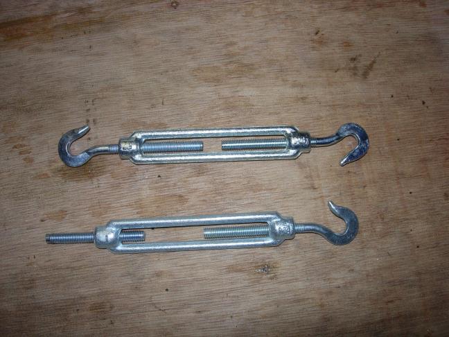

J'ai acheté des tendeurs de câble (genre pour fil à linge), qui, avec des contre-écrous, permettront de gérer précisément le parallélisme, puisqu'il y aura deux biellettes de direction quand j'aurai avancé de ce côté.
