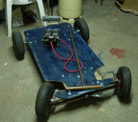

En fouillant dans mes cartons pour construire une bidouille, je suis tombé sur un mécanisme d'essuie-glace avant de R11, et c'est là que l'idée a germé. C'est constitué de tout ce qu'il faut pour assurer une direction : deux axes avec des biellettes sur rotules, et c'est très solide. De plus, j'ai une super5 à désosser, sur laquelle j'ai récupéré le mécanisme, exactement le même, donc avec les deux, je vais faire une direction du feu de dieu (l'entraxe est de 630mm, je pense qu'il suffit de la garder telle-quelle en vissant les axes dans du carré de 20, mais je ne suis pas encore là).
en continuant à fouiller dans mon sous-sol (on pouvait y mettre deux voitures, mais il ne reste plus qu'un couloir de 1m tellement j'entasse). J'ai donc trouvé : une colonne de direction d'un tracteur-tondeuse avec son volant, un morceau de colonne de direction de R11... un volant, pourquoi pas?
quelques premières pièces
Bref, je commencerai donc par la construction du train avant, le reste se fera autour. Avant de couper ou percer quoi que ce soit, il faut que je réfléchisse aux freins, j'aimerais bien mettre des disques à l'avant, mais il faut un petit budget pour ça.
Je vais commencer par fouiller la déchetterie, trouver deux ou trois vélos pour avoir un stock de pièces.
Mon handicap pour le moment : le budget (200 euros max) et le poste à arc du grand-père dont je ne sais me servir que pour découper la ferraille ou bouffer une baguette entière sur l'étau sans toucher la pièce. heureusement que j'ai plein d'idées...
J'aimerais aussi trouver une solution pour la transmission, car la longueur de chaine, je trouve pas ça beau...
A bientôt pour des nouvelles!

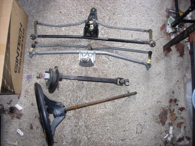

Je ne garde donc que les rotules et biellettes de mes essui-glace pour garder un réglage possible du parallélisme, mais j'ai moins peur de la mécanique que de l'assemblage. J'avais fait il y a deux ans ce chariot qui était chargé à 100Kg, il marchait très bien :

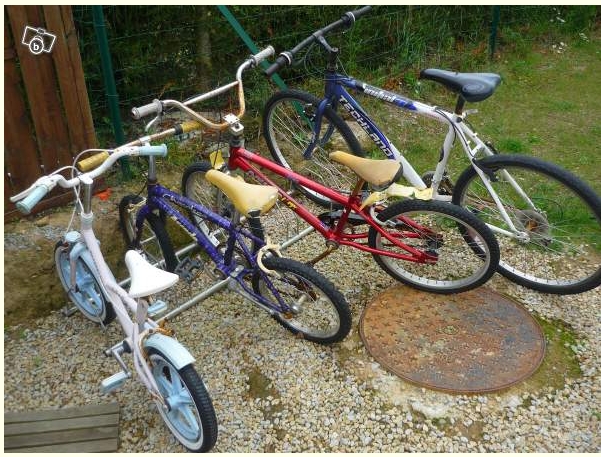

il ne manque plus que les vélos, j'ai une offre à 50€ pour 4 vélos (un VTT homme, trois vélos enfant), ça semblerait convenir à mon projet (petites roues à l'avant), je vais proposer 30 à 40€, ça me semble raisonnable (c'est à 100Km de chez moi), dans le tas, il y en a un qui ira à ma fille.
EDIT : j'avais pas bien lu, le rouge est vendu, donc on laisse tomber, se tapper 200 bornes pour le VTT à 25€ seul, non merci. faut que j'aille faire un tour à Emaus...
j'attends toujours une réponse pour ceux-là, mais ça sent le mec qui fait de la retap et qui veut en vivre...

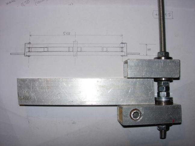

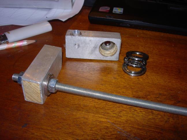

j'en rajoute, je vous mets une photo de mon système alu + roulements (si ça peut en aider d'autres) :
de gauche à droite : 1 - l'assemblage complet d'un axe sur l'alu, un roulement de chaque côté. 2 - le trou qui reçoit le roulement : l'alu est rempli de bois, puis percé au forêt à étage, qui nous fait un trou de 22 pour le roulement puis un épaulement de 20, ça bouge pas, il suffit de mettre deux écrous serrés entre les deux roulements pour faire entretoise, c'est pile la bonne dimension . 3 - une butée que j'ai en grosse quantité, l'inconvénient : diamètre interne 17, donc pour la centrer sur la tige fileté de 8, ça va pas être facile, à part faire tourner l'axe pendant le serrage... scratch
J'ai testé la butée, debout dessus avec mes 76 Kg, elle tourne très bien, mais si on serre trop dessus, elle coince... je ne suis donc pas sûr de m'en servir, puis si elle prend une crasse, alors tout risque de casser... pale
Pour info, il faut imaginer l'un de ces petits bouts d'alu avec un bras de 80cm fixé sur l'axe des deux roulements et 8Kg au bout du bras. les 4mm qui retiennent le roulement devaient donc supporter... fiou! une traction de quelque centaines de KG. Si ça, ça a tenu, alors ramené à 8cm de l'axe, ça correspondrait à 80Kg par système, il y en aura deux par roue, soit 320Kg supportable par les articulations de l'essieu AV minimum garanti. je ne sais pas quelle force rajoutera un freinage d'urgence avec des disques, mais il faudra bien tester...

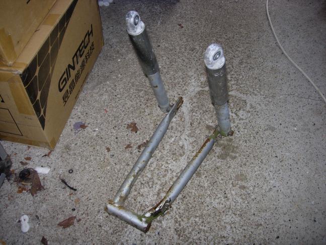

Puis j'ai été faire un tour derrière la maison, j'ai retrouvé ceci sur une vieille mob dont je ne sais que faire, qui prendra peut-être place à l'arrière :
Pour le confort...

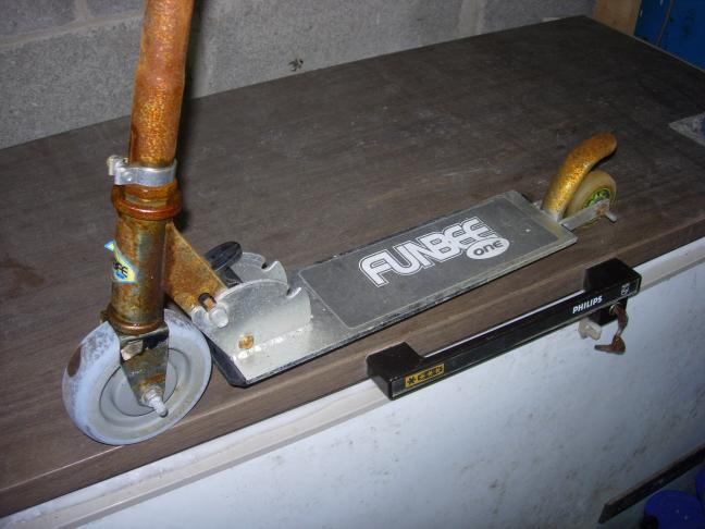

Pour les roues, j'ai avancé. Maintenant, il me faut des pivots de direction. avec mon système à roulements de roller, à 1€ pièce, je me suis dit que pour 4€ de plus, je pourrais acheter une patinette alu qui propose un pivot de direction avec axe et tout le tatsoin (j'ai retrouvé les même en neuf à 12€), j'en ai déjà une toute pourrie mais qui m'a donné l'idée et me permettra de faire des tests :
Donc une patinette comme ça de chaque côté, et hop, ma direction est faite (avec les rotules et biellettes d'essuie-glace, possibilité de replier les roues AV pour le transport???). En plus, dans mon stock, j'ai deux paires de roulements de fourche, donc c'est tout bonheur pour le porte-feuille, et pas besoin de faire de la soudure, car je n'ai toujours pas confiance en moi de ce côté...
à suivre!
le 26/02 :
J'ai craqué! J'ai commandé deux patinettes (à 13.50€ pièce, c'est pas la mort), je les ai choisies roses, au cas où elles ne me servent pas, j'ai trois filles à la maison (1.5, 10 et 15), c'est pas perdu!

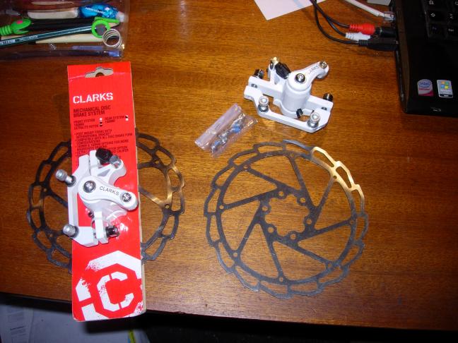

Puis j'ai vu un disque de frein avec l'étrier à 26€, alors j'ai fait fumer la carte-à-puce, j'ai pris les deux derniers.

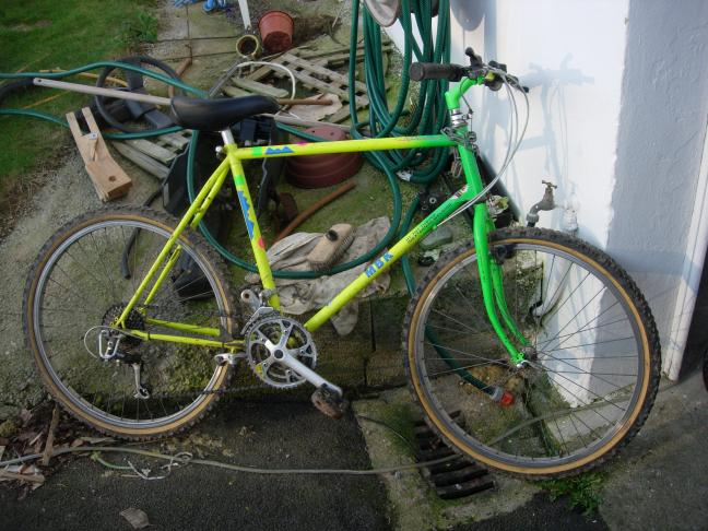

Donc vélo N°1 :
J'ai pas trop perdu la main, en 20 minutes, il est redevenu roulant, freins et dérailleurs réglés, en comptant aussi la mise de petites cales dans les méplats des axes du pédalier, le bras droit a pris un jeu terrible, il est à considérer comme mort. Dommage, je comptais sur celui-là pour faire le pédalier de mon têtard...

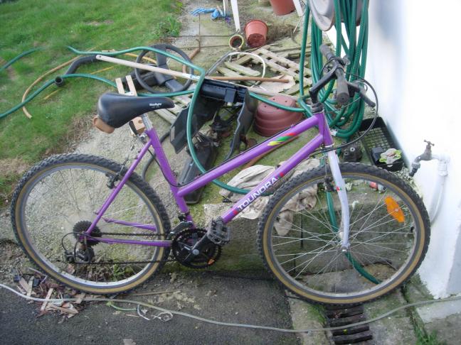

Vélo N°2 :
un "toundra", j'en avais eu un vers mes 15 ans, j'en étais très content! Celui-là est relativement propre, mais vous noterez quand même que la fourche est à l'envers, donc il ne freinera pas bien de l'avant. J'aime aussi les leviers de vitesse, un bouton + et un bouton - (comme sur le mien), à voir si c'est pratique sur un VC...

Je veux pas te faire peur mais il me semble que la fourche avant de ton vélo vert est bonne pour la casse. Peut-être est-ce du a la photo mais elle me semble bien tordu au niveau du bas du tube de fourche.
Super Cinci
Messages : 57
Localisation : Lannion - 22
VPH : en cours
Date d'inscription : 22/02/2012
MessageSujet: Re: le cinci-mobile   Mer 29 Fév 2012, 22:01
laf_ange a écrit:
Je veux pas te faire peur mais...
Non, tu ne me fais pas peur du tout! j'ai trois vélos pour faire ma bricole, ça devrait suffire! N'oublions pas le côté "autoconstruction", et l'idée d'avoir une base, un proto pour en faire d'autres un jour. Je m contente de remettre ceux-là en état dans un premier temps, pour avoir un aperçu de ce qui est récupérable. Donc à part un bras de pédalier et deux roues sur trois vélos, pour l'instant, je m'en tire plutôt pas mal, non? Mais je crains devoir passer par la case soudure si je ne veux pas trop "bricoler"... il va falloir que je m'entraine (j'ai un millier de baguettes qui viennent de mon grand père, si j'arrive à souder avec ça, je serai le roi de la soudure avec des baguettes neuves!) Razz
Messages : 1807
MessageSujet: Re: le cinci-mobile   Mer 29 Fév 2012, 22:08
+1 !
Le n°1 j'en ai un et j'en cherche un second pour avoir les 2 mêmes fourches (construction style lorenzo). Si tu récupères ce pédalier, fait gaffe d'origine il était ovale.
Bonne recherche.

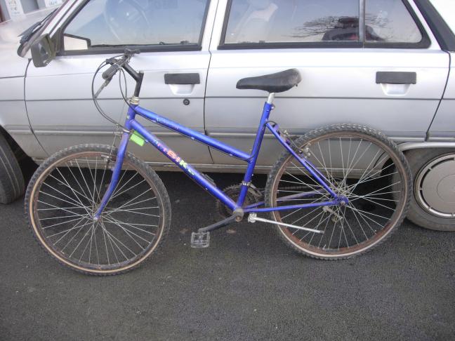

Je viens de désosser le bleu (N°3), mais je n'arrive pas à sortir les bras du pédalier (entre l'axe et les pédales. j'ai essayé en cognant sur l'axe, comme on faisait sur les mobs, secouer dans le sens inverse de pédalage, mais non, il ne vient point... Une astuce? j'aimerais garder l'axe avec le plateau pour faire une pignonerie intermédiaire et avoir un troisième levier de vitesse (pour le fun, ça ferait un 42 vitesses... ). Au pire, un coup de disqueuse, mais je préfèrerais sortir ça proprement.
Peut-être avec un extracteur de manivelles jocolor

trois vélos : 45€
paire de freins : 55€
patinettes : 30€
soit un total de 200€ en pièces.
