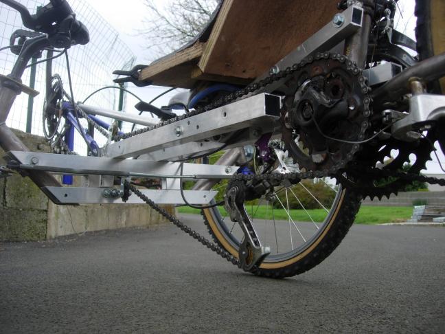

je viens d'aller tester avec assistance élec et c'est juste trop bien Very Happy cela permet en plus de tourner tout en accélérant ( avec l'électrique) ce qui enlève le problème d’interaction entre pédales et roue avant de plus j'ai monté un pédalier en 52dts ce qui permet de rouler jusqu’à 45 sans problèmes j'ai pris un petit 65 et c'est bien stable pas de souci Very Happy pour le moment je n'ose pas encore aller à fond ( juste 1500w la motorisation )
Carbon arrow
Messages : 684
MessageSujet: Re: un petit vc qui évolura    Ven 16 Mar 2012, 10:03
Tres belle réalisation , une seule chose me semble étrange : l'angle et la chasse tres prononcée de la direction .!
En diminuant l'angle et en mettant une forche plus droite tu aurais une direction beaucoup plus légère et sensible ; plus agréable quoi ...
J'ai eu ce problème sur le vélo de mon épouse et le changement de ces parametres a transformé la bête .
Pour le reste ... n'oublie pas ton VM ... on reste attentif

franchement je trouve déjà la direction sensible à basse vitesse et le vélo est bien stable a haute vitesse donc cela me plais bien Smile après je ne suis jamais monté sur un autre vc donc je n'ai pas de point de comparaison mais le résultat me plais bien pour ce qui est des sensations de conduite donc pas de modif envisagée pour le moment
sinon je pense que si le guidon était proche de l'axe du pivot cela serais plus dur mais vu la démultiplication il n'y à pas ce problème ( j'ai 30 cm de bras de levier ce qui peut expliquer que je n'ai pas de problèmes)
Carbon arrow
Messages : 684
MessageSujet: Re: un petit vc qui évolura    Ven 16 Mar 2012, 11:16
oui probablement le bras de levier qui réduit les effets parasites , dans mon cas c'était un "U" bar avec les mains proches de l'axe de rotation .

Voilà bien une drôle de bête.
Mais ça me semble un bien beau travail.
Et pourquoi un report de chaine. C'est astucieux, mais j'ai encore jamais vu ça.
MessageSujet: Re: un petit vc qui évolura    Sam 17 Mar 2012, 19:12
Mais si! quelques exemples...

MessageSujet: Re: un petit vc qui évolura    Sam 17 Mar 2012, 20:43
ou mon trike ....
phiphi07
Messages : 974
MessageSujet: Le Coin du Constructeur amateur :: un petit vc qui évolura   Sam 17 Mar 2012, 21:24
Sur mon mid-racer auto construit et sur mon premier trike également ; cela va super bien.

Mais si mon pied décide de se poser sur la route, il passe direct sous le trike, et là, j'y laisse une bonne paire d'os (ce qui me fait bien froid dans le dos rien que d'y penser, en 35 ans de vie, je ne me suis cassé qu'une phalange et pas envie de tester un plâtre ou des broches). Du coup, je vais voir à installer une plaque ou filet sous les pédales pour empêcher mes pieds de "tomber" sur la route. J'imagine que sur un VC, on a peur de se mettre une chaussure dans les rayons AV, il doit y avoir une solution simple de protection à prévoir?
Pour un VD, le pied dérape forcément vers l'arrière, donc très peu de risque de s'abîmer...
Pour la double chaîne, je l'ai fait avec deux plateaux en intermédiaire, et c'est simplement génial, cela permet également d'augmenter la multiplication, ou pédaler dans la choucroute (deux tours de pédale pour 1m). De plus, on se retrouve avec une chaîne normale à l'arrière, et pas un grand brin de retour qui se balade sur toute la longueur du vélo...
