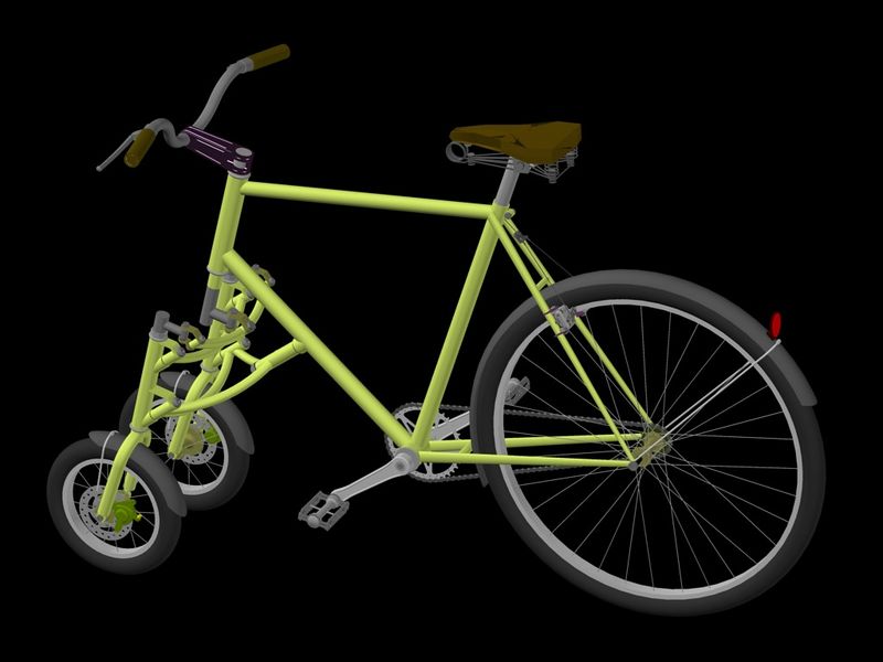

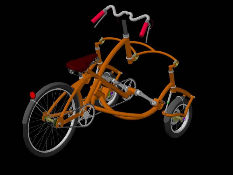

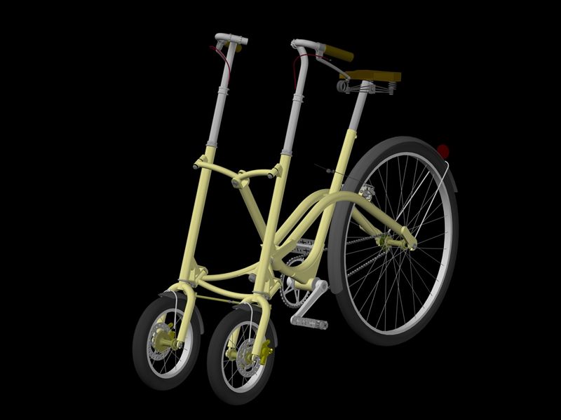

En réponse aux liens et au images qui ont été publiées :
Pédalage assis, l'idée est de créer suffisamment de dégagement afin que les balancier ne gênent par le pédalage, Tricycle court, largeur 80 cm
Deux demi-guidon qui permettent de gérer le balancement, plutôt destiné au cycliste sujet à un manque d'équilibre, 80 ans et plus.
Etude sur un cadre Diamant Alex Singer, guidon conventionnel, le blocage des roues avant avec les freins facilite le sur-place.
Sur le site du Rainbowsystem vous pourrez voir l'application de mon balancier à un scooter QuatreRoues Inclinable.
La particularité est d'avoir intégré à l'intérieur du périmètre de la roues à la fois les bras de balancier, l'amortissement, la transmission direction, le freinage et la motorisation.
