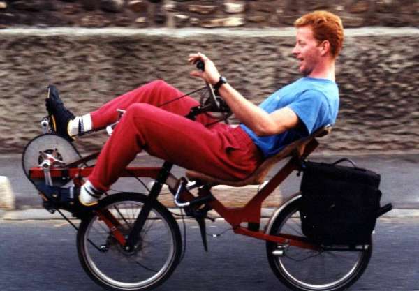

pas mal, bon il dodeline pas mal quand il utilise les mains mais son adaptation a l'air plutot propre, mais bon sur un VD l'assitance des mains n'est pas tres productive, il vaut mieux passer en danseuse. Mais merci pour la video c'etait fort interessant
Messages : 2088
MessageSujet: Re: Pedalage assisté par les bras , intéressante adaptation   Mar 18 Déc 2012, 21:20
Là ses bras sont synchro avec les jambes ; Rodolphe, qui a fabriqué un TD avec pédalier et maindalier me disait que sur le sien les pieds tourne 1,25 fois plus vite que les mains. Il trouvait cela bien plus confortable et peut-être cela agissait moins sur la direction.
MessageSujet: Re: Pedalage assisté par les bras , intéressante adaptation   Mar 18 Déc 2012, 23:42
Je suis tout à fait d'accord avec Bentincalifornie, en VD on arrive très bien à s'essoufler, le système cardiopulmonaire craque en premier.
Alors qu'en vélo couché, je ne m'essoufle pas en côte, ce sont les muscles des jambes qui déclarent forfait en premier. Théoriquement, donc, l'aide des bras pourrait apporter un plus en vélo couché. Cela dit, je n'ai pas vu un rameur Thys gagner une course.

Le probleme du rameaur This c'est que c'est un mouvement alternatif qui est par nature moins efficace qu'un mouvement de rotation continue. Apres il est pas forcement evident de trouver une ergonomie qui permet de bien pedaler avec les pied et les mains tout en gardant une position aero efficace

Bras et jambes ensemble évoquent les bielles d'une locomotive. A part ça faut pas se louper en se dirigeant.
C'est amusant en tant que proto, mais ça ne va pas au delà, sous peine de trop sacrifier au rendement et à l'efficacité.

un VC avec assistance des bras en ramant, j'en reve, ca me parrait etre le seul moyen de pouvoir developper une puissance comparable au VD en cote
Messages : 3597
MessageSujet: Re: Pedalage assisté par les bras , intéressante adaptation   Mer 10 Sep 2014, 09:12
Oui mais si tu regarde il a l'air bien moins stable que le VC a coté.
Donc pour grimper une cote pas sur que ce soit un avantage.

c'est vrai que sur la video, le mec fait un ecart chaque fois qu'il ramene le guidon, je pense que c'est du au fait que son mecanisme est a simple action, produit de la puissance qu'en tirant, donc sur la phase retour il y a plus de resistance et tu fait facilement un ecart. Par contre l'article est interessant parec que justement le type qui apparament a utiliser un velo a assistance des bras penadnt longtemps avec mecanisme simple action, insiste bien sur le fait ca lui donne plus de stabilite en montee, car les bras etant moteurs ils deviennent plus precis que lorsque notre attention est uniquement focalise sur le travail des jambes et qu'on essaye de relaxer les bras. Les zig zags que l'on fait en montee a faible allure ne sont dus qu'a des micro- mouvements incontrolles des mains ou des bras que l'on controlle mal car notre mental est focalise essentiellemnt sur l'effort de pedalage.
