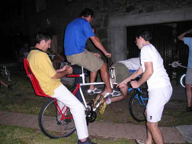

Comme celui-ci ,construit et utilisé couramment par Rodolphe ( HPV France )
Cette photo est de juillet 2011 à Allegre .
Les 25% semblent réalistes , mais le coeur et le souffle doivent suivre !

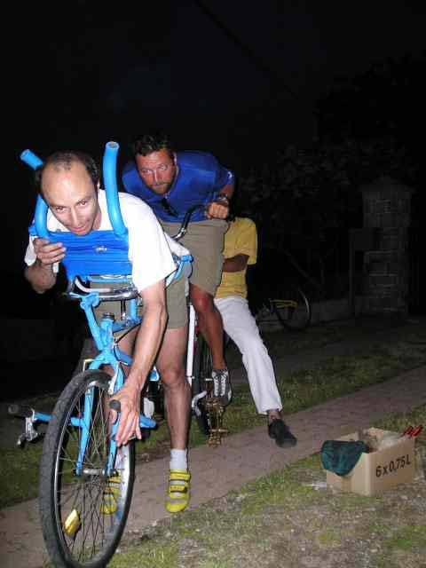

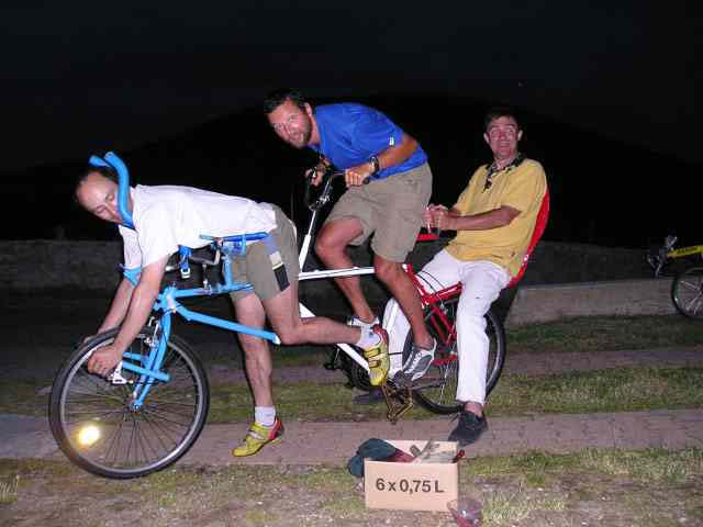

concernant Rodolphe et son engin a double transmission:les bras et les jambes...
j'ai couru avec lui
championnat de France Velodrome de Roubaix en 2000
engin efficace et pilote performant!

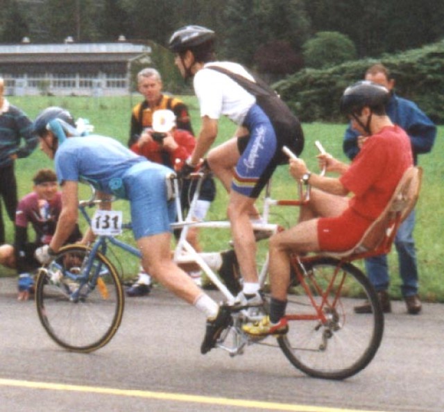

sauf que Rodolphe est un inventeur génial
essayer de retrouver leurs images de la triplette avec JC.Gosselin
et d'autres réalisations lors des journées d' Allègre
MessageSujet: Re: Pedalage assisté par les bras , intéressante adaptation   Ven 03 Fév 2012, 17:15
La Triplette,
championne du monde...
...en catégorie véhicule multi-personnes...
...en 1999...
...à Interlaken.
Voir là: >>> http://www.france-hpv.org/triplette.htm
