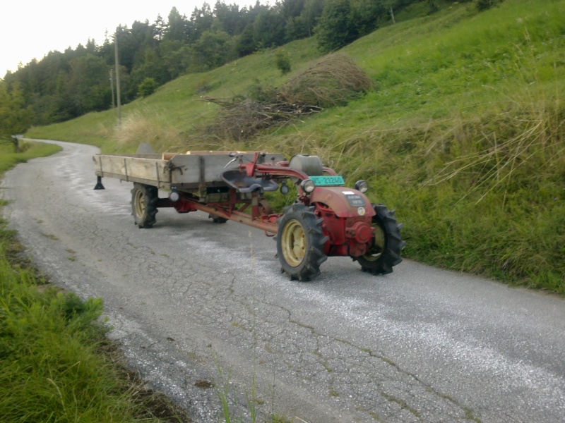

UN PORTE AVION ? (d'après sa couleur)
MessageSujet: Re: TD or not TD ? La TD des ateliers NPO ?   Lun 07 Mai 2012, 15:44
Cela me rappelle plutôt...
"Ces engins sont ceux qui ont remplacé le mulet dans les années 50-60.
Très pratique car on pouvait leur atteler une multitude d’agrégats.
Ce sont aussi les rois de la pente imbattable dans le domaine."

Pareil à celui-ci…
…en mouvement.
