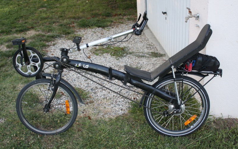

Messages : 748
VPH : Cobra Tw Bents
MessageSujet: Re: Un futur vélo couché pliant   Mer 04 Sep 2013, 07:39
Suite à l'achat du Cobra Tw Bents, après avoir parcouru 10 695 km dont 8 678 km en mode couché, le B'fold va prendre sa retraite. Smile
Si quelqu'un veut le récupérer, contactez moi.
Ci-dessous les dernières photos.
Déplié :
Pliage du guidon :
Pliage du siège :
Pliage du cadre :
Ça roule !
Son remplaçant, toujours couché et pliant, mais suspendu :Very Happy

MessageSujet: Re: Un futur vélo couché pliant   Mer 04 Sep 2013, 09:10
Chapeau pour avoir roulé autant de km la dessus, car le confort ne devait pas être son point fort.
bonne continuation

ferias77
Messages : 748
MessageSujet: Re: Un futur vélo couché pliant   Mer 04 Sep 2013, 18:07
Oui, effectivement, ce n'était pas le vélo le plus confortable du monde. Mais il m'a permis de rouler plus de 8000 km pour un budget dérisoire (vélo à 150€ + 50€ d'accessoires + de la récup). Et le fait qu'il soit pliant m'a bien dépanné à de nombreuses reprises, notamment pour prendre le train.
Merci pour l'info, je vais contacter bobgregor. Smile
