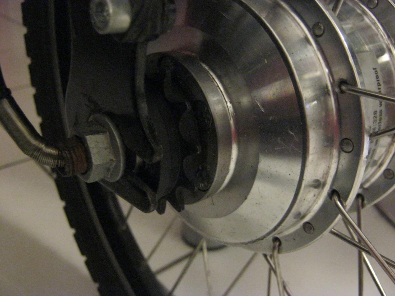

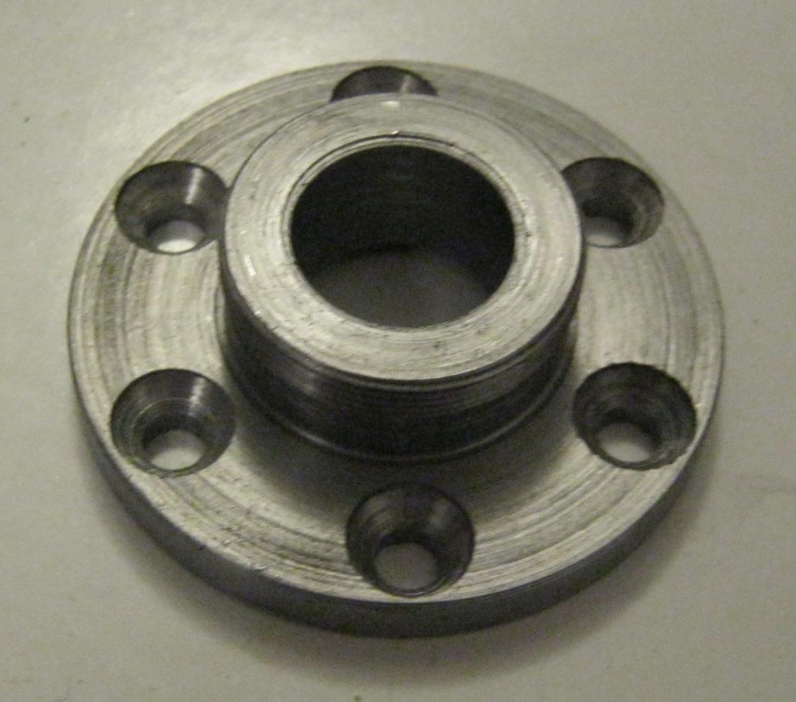

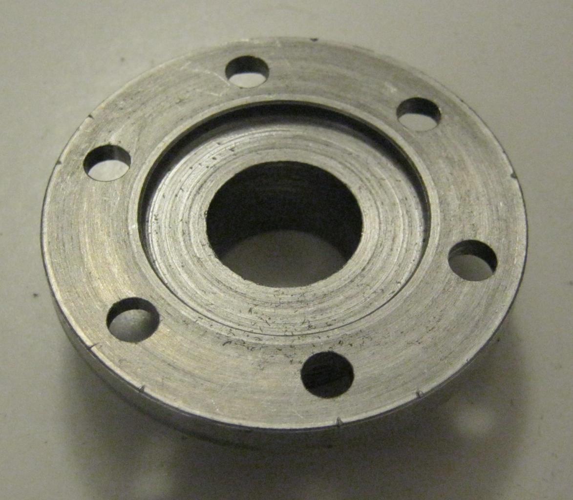

Du coup, j'ai usiné un adaptateur pour monter un pignon roue libre 13 dents sur la fixation de disque de frein du moteur. Plateau 52 dents et roue libre 13 dents, ça me permettra de rouler à 30 km/h sans mouliner comme avec la roue libre 16 dents d'origine.
Je ne vois pas de contre écrou sur la roue libre qui est dans le sens qui se dévisse en pédalant pale ... à moins que tu n'ai trouvé un exemplaire avec pas à gauche, ça existe sur les BMX.

Oui, c'est effectivement une roue libre de bmx 13 dents avec pas à gauche :
http://www.bikester.fr/piece-detachee/piece-pour-bmx/transmission-bmx/9379.html
Donc pas de soucis, ça visse quand je pédale ! Smile

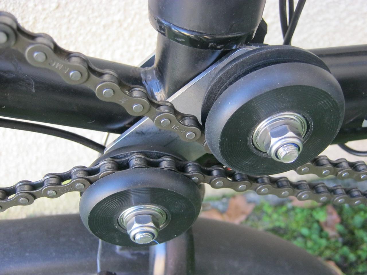

Alors là, chapeau ! L'idée des roues de rollers usinées. Peux-tu me dire comment tu as fait car même sur des roues dures, ça semble délicat...

C'est quelle dureté de roues de rollers ?

Pour la dureté des roues de roller, c'est du 92A il me semble. Mais je n'ai rien inventé. Il y a un post à ce sujet sur le forum.
Je les ai usinées sur un tour, avec un outil à gorge. Avec la gomme un peu dure, ça s'usine très bien.
Ce week end, j'ai ajouté un joint torique dans chaque roulette. 2.55€ les 2 chez Casto, ça se monte nickel et le prix est imbattable (des joints toriques pour clapet de vidange en 35 x 42 x 3 mm). Smile

Il doit y avoir plusieurs sortes de matière.Car j ai un mauvais souvenir de tournage ..la matière devait être chargée en silice ..ou autre abrasif car l outil était content comme en présence d une bonne meule...
Je vais essayer d autres matières...

Oui, il y a certainement plusieurs types de matières. En tout cas pas de soucis avec les miennes, ça rentrait comme dans du beurre. Je voulais mettre le lien, mais je n'arrive pas à les retrouver sur le site de Go Sport.
