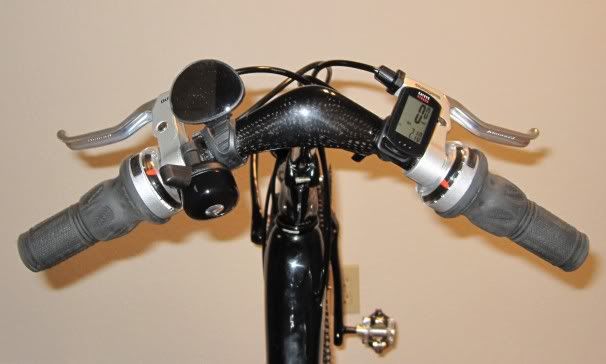

La scène se passe dans la fébrile heure qui précède le départ d'un BRM. Je retrouve des cyclistes que j'avais croisé sur d'autres BRM dont plusieurs vélocouchistes. Un de ces derniers approche sa monture.
Tabarnak! Ostie que c'est laid!
Il s'agit d'un modèle haut de gamme, équipé en tout aussi haut de gamme, jusque-là tout va bien, sauf qu'il est affublé de toute une série de bidouillages bricolés à l'arrache: phare scotché en place, bidon précaire, spaghetti de gaines, passées et fixées je ne sais plus comment, posture d'assise ajustée avec des matériaux dont je taierai la nature et l'apparence.
Ma première réaction:
Quelle honte! Cachons le! Ça fait pas sérieux! Dans l'univers du vélo de route, personne n'oserait faire ça à son Colnago! Et notre réputation, nous allons encore passer pour des clowns! Et moi qui pensais que les cyclos commençaient à nous admirer!
Un peu plus tard, en roulant, j'ai pu y réfléchir plus longuement (enfin pas trop, un genre d'état de transe dans lequel je ne pense plus à rien prend vite le dessus en BRM) et c'est plutôt mon approche professionnelle qui a pris le dessus. Conclusion: notre pauvre vélocouchiste était avant tout victime d'un VH qui, nonobstant son prix, comportait plusieurs lacunes dans sa conception.
En gros, quand un utilisateur se sent c*n devant un produit, ou qu'il l'utilise d'une façon qui le fait passer pour un c*n, mon premier à priori devrait être que c'est avant tout la faute d'un produit mal conçu.
Je persiste à croire que la majorité des fabricants n'a pas fait son boulot pour assurer la fixation des accessoires les plus courants, pour gérer le passage des gaines de façon propre et fiable et pour assurer les ajustements nécessaires à toutes les morphologies.
Il ne faut donc pas s'étonner si tant d'utilisateurs n'ont d'autre choix que d'affubler l'oeuvre inachevée du fabricant de montages bidouillés à grands coups de matériaux récupérés, scotch et attaches coulissantes ou de la complexifier (et souvent de l'enlaidir, pour citer jfv au sujet de son Zockra) avec des solutions de contournement qui sont l'apanage de Terracycle.
Résultat: nos montures ne paraissent pas comme des produits aboutis et rebutent ceux qui voudraient en tirer une satisfaction instantanée, notamment les cyclistes "traditionnels". J'admire ceux qui poussent les limites du VH avec leurs constructions artisanales, mais un VH fabriqué en série ne devrait jamais laisser croire qu'il nécessite un énorme effort d'adaptation avant de s'en satisfaire.

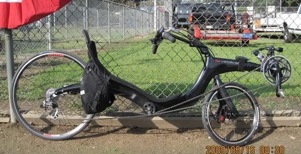

    À (feu?) Velokraft, pour des vélos profilés qui n'offrent pas un seul endroit pour monter un phare, des bidons ou même des sacoches autres que les Radical qui pendouillent de chaque côté du siège telles une paire de c****les. Pour des guidons qui ne permettent même pas de centrer son cyclo-compteur. Pour un câble de dérailleur arrière qui sur le VK2 n'a aucun point d'ancrage avant de réaliser sa grande boucle. Pour des sièges à angle fixe. Un petit espoir existe dans le mini compartiment caché en dessous du coussin de siège du Nocom, mais je suis prêt à parier que celui-ci est fortuit et qu'il est le résultat de la nature du moulage plutôt que le fruit du cahier des charges initial.

Les Zockra sont équipés d'inserts sous la bome pour mettre une lampe avant, d'inserts sur le coté du siège pour mettre des portes bidons, d'inserts derrière le siège pour mettre un drapeau ou une lampe, les inserts de l'appuis tête servent également pour mettre une lampe. Il est possible sur demande de rajouter des inserts sur le cadre (effectué sur le HR650 pour mettre un porte bagage).
La petite sacoche imaginé sur le proto blanc n'a pas été suivi de demande des clients donc abandonnée. Je planche actuellement sur une autre solution pour transporter un minimum sans avoir un gros sac dans le dos.
Le Di2 a été intégré sur le KA2 et il me semble que la pointe arrière s'intègre bien au vélo. Non?
En temps que constructeur, je cherche toujours à améliorer les produits mais les idées viennent aussi des gens qui bricolent.
Il me semble aussi que VK propose un très beau coffre qui va très bien au VK2.
Je ne pense pas que les constructeurs 'baclent' les détails mais il faut un peu de temps pour trouver tout les petits fournisseurs de pièce (Metabike et ses passages de gaine) et faire en sorte que ce soit cohérent. Je trouve que certains constructeurs font évoluer la qualité de leurs vélos avec le temps et d'autres restent sur leur aquis.
