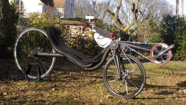

Cadre
  • Kit cadre
    Commandé directement du fabricant, avec siège en fibre de verre, coussin Ventisit confort et aucune bôme.

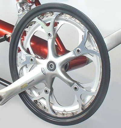

  • Protège-plateau Gebhardt 55 dents anodisé rouge
    Puisque plusieurs événements recommandent ou obligent l’installation d’un protège-plateau, je tenais à une installation permanente et esthétique. Je tenais à trouver un de couleur rouge, car le cercle rouge qu’il formerait se retrouverait dans celui formé par la jante rouge à l’arrière. Ainsi, le cadre serait tel un trait qui joint deux cercles rouges par leur centre. Non satisfait par la finition des pièces disponibles sur le marché, j’ai commandé un protège-plateau sur mesure, fabriqué par Gebhardt, chez Sonic Cycles. Il s’agit d’un « rockring classic » conçu pour 55 dents (je voulais qu’il dépasse suffisamment pour qu’on puisse distinguer un cercle rouge derrière le plateau et la chaîne) et anodisé rouge. Si je me souviens bien cela a coûté 36£+2.50£ d’expédition et je l’ai reçu après 5 semaines (Sonic Cycles m’avait préalablement avisé de ce délai).

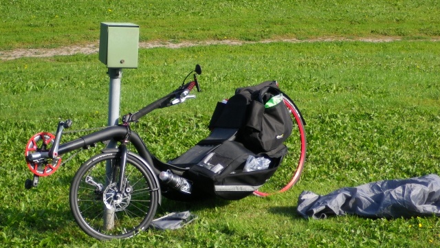

  • Voyage en autonomie (si, c’est possible avec un Raptobike Lowracer !) : M5 Side Bags
    D’une capacité totale de 54 litres, ces sacs sont pratiques, aérodynamiques et maintiennent leur forme même lorsque partiellement chargés, contrairement à leurs homologues de chez Radical. Grâce à l’absence de chaîne à l’arrière du cadre Raptobike, ceux-ci viennent se plaquer sur le cadre à l’arrière du siège de façon compacte, aérodynamique et surtout stable grâce à un centre de gravité très bas. Deux bandes d’aluminium sont installées sur le siège pour le renforcer lorsque les sacs sont installés. Un arceau a aussi été fabriqué et installé sous la patte de fixation arrière du siège afin d’écarter les sacs de la roue arrière. Les courroies des sacs sont attachées directement au cadre à l'arrière (et les sacs plaqués contre celui-ci). La ganse située à l'extrémité arrière du sac est passée autour de l'arceau de la sacoche Aerobag.
    Mis à l’épreuve en juillet 2011 sur un trajet en autonomie (tente et tout) Paris-Stockholm, 2000km en 10 jours. Quelle joie avec les pochettes qui permettent de grignoter et de consulter des cartes en roulant en tout confort.

Livrée sport, roue AV version 2, roue AR Speedcity, guidon version 2

Livrée voyage en autonomie, comme ci-dessus plus M5 side bags et garde-boues

Les "professionnels" doivent se retourner ds leur atelier en lisant cette description aussi précise que "pointue" ! ! Laughing
Bon, je vais essayer de venir à leur secours ... sur un petit point :
rabidchi a écrit:
Il s'agit des mêmes bidons que celui qui est aujourd'hui suspendu au guidon, montés sur le boulon de la patte de fixation arrière du siège
Cette pièce Optima se fixe ds un trou de la poutre, pas forcément bien placé, voire inexistant sur certains modèles
Or Pulsar (peut-être d'autres) met des "oeillets" (pas tapper Rabdchi si c'est pas le bon terme) ds les renforts de siège carbone où on veut ; il est alors aussi facile d'installer porte bidon et support de pompe que sur un VD Cool
rabidchi
Messages : 731
Localisation : Stockholm
MessageSujet: Re: Mon Raptobike LR tiouné (avec plein d'astuces matos pour tous les VH)   Mar 17 Jan 2012, 20:12
Il s'agit de "rivnuts" ou "nutserts", donc je crois écrous-rivets en français. Excellente initiative de la part de Philippe (Pulsar), mais qui lève le voile sur ce qui devait être le sujet de mon prochain loooooong post.
En effet, s'il est (très) difficile de cacher qu'il m'amuse de trouver des façons de monter des bidons, phares, manettes, sacoches et autres passages de câbles de façon fiable, aérodynamique et élégante, je ne devrais pas avoir à m'y attarder aussi longuement: la majorité des fabricants n'a pas fait son boulot pour assurer la fixation des accessoires les plus courants. Il ne faut donc pas s'étonner si tant d'utilisateurs n'ont d'autre choix que d'affubler l'oeuvre de montages bidouillés à grands coups de matériaux récupérés, scotch et attaches coulissantes.
Et ce n'est que la pointe de l'iceberg... Mais j'y reviendrai.

superbe vélo, pensé dans ses moindres détails.
Peux-tu nous indiquer :
- son poids approximatif ?
- son comportement en montée
- sa facilité de conduite ?
merci

Mais un point me fait froncer (légèrement) les sourcils: ton protège plateau. Voilà l'objet:
Et je cite le goiff' dans le fil du zockra HR700:
le goiff' 73 a écrit:
Grosse glissade sur le coté gauche dans un rond point, abordé surement trop vite (en bas d'une descente) et dans lequel je me suis fait surprendre par une trace de gasoil.
Bilan de l'opération:[...] le pilote est un peu plus mal: grosses dermabrasions sur le bras et l'épaule gauches, plus 6 points de suture sur le tibia droit qui a mangé les dents du plateau
Il m'est arrivé presque la même chose lors de vélorizonormandie 2009. J'ai touché plus bas, au niveau de la cheville, et n'ai pas eu besoin de points de sutures mais j'ai tout de même un peu saigné. J'en ai toujours quelques petites traces. Je pense qu'il n'y a pas que deux cas de ce genre sur le forum. J'ai peur que ton protège plateau ne serve à rien pour te protéger d'une mésaventure de ce type, ce qui en diminue beaucoup l'intérêt.
Par contre je ne vois guère comment le monter sur l'extérieur de ton pédalier. Peut-être que les positions du plateau et du pédalier sont interchangeables? La forme particulière des plateaux dura-ace me fait douter.
Mais voyons, il faut (potentiellement) souffrir pour être beau!!!
En effet, le protège-plateau ne me protège pas le mollet droit.
J'ai un vague souvenir d'un fil qui traitait du problème de la fixation d'un protège-plateau sur un grand plateau Dura-Ace (même problème sur les Ultegra depuis un an ou deux)... Il n'y a pas de solution simple puisque les boulons ne traversent pas le plateau.
La solution la plus efficace et esthétique serait probablement le protège plateau carbone de chez M5. Il peut être collé en place ou fixé avec des petites vis. Elegant and safe, si, si! 55 eur tout de même...
xael
Messages : 848
MessageSujet: Re: Mon Raptobike LR tiouné (avec plein d'astuces matos pour tous les VH)   Dim 11 Mar 2012, 09:54
Je viens de tomber sur ce fil que j'avais loupé… plein de choses intéressantes issues d'une bonne réflexion. Merci de partager !
Pour ce qui est du protège plateau du mauvais côté, ce n'est, je pense, pas si grave dans la mesure où c'est du mono plateau… et donc la chaîne est
en permanence autour du plateau. Sauf, bien sûr, à dérailler dans la chute, pour réussir à se planter les dents dans la jambe, il faudrait faire preuve d'une certaine souplesse !
