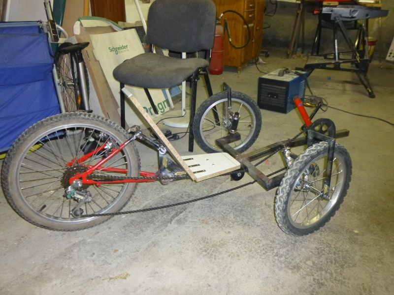

j'en suis la :
roue arrière 20", avant 16 pouces.
Et je compte faire les fourches moi meme.. avec freins V-brakes.
un detail du train avant : attention il est vu de face, dans la realité il sera incliné de 12° vers l'arrière.
Mais pour dessiner les pièces j'avais besoin de faire un dessin avec des vue "facile"
j'ai encore une interogation sur la hauteur du pedalier, l'axe du pedalier est à 240 du sol... il faudra de toute façons que je bride les pieds du schtroumph
vos commentaires ??????

MessageSujet: Re: un trike pour schtroumph de 7-8ans   Lun 26 Mar 2012, 23:37
Tiens j'en suis au même point que toi, j'ai promis à ma fille (5ans1/2 : 1m20, 20kg) qu'elle aurais son trike quand elle sauras faire du vélo droit ... samedi elle m'a donné le feu vert Wink !!!
Je pense aussi à du 20" pour l'AR, avec un morceau de BMX, ça feras l'affaire. (le train AV vas le servir pour mon vélo cargo. Mais VD, donc HS içi )
Et pour l'avant 2x16" : j'ai un vélo de recup qu'elle n'aime pas, il vas donner ses roues de 16" et son pédalier...
et pour la direction : un jeu de colonne de vtt, avec des pivot façon KMX et axe de 9mm des roues de 16", pour son poids ça devrais suffir.
et siege en contreplaque lamelé collé que je suis en train de cogiter ...

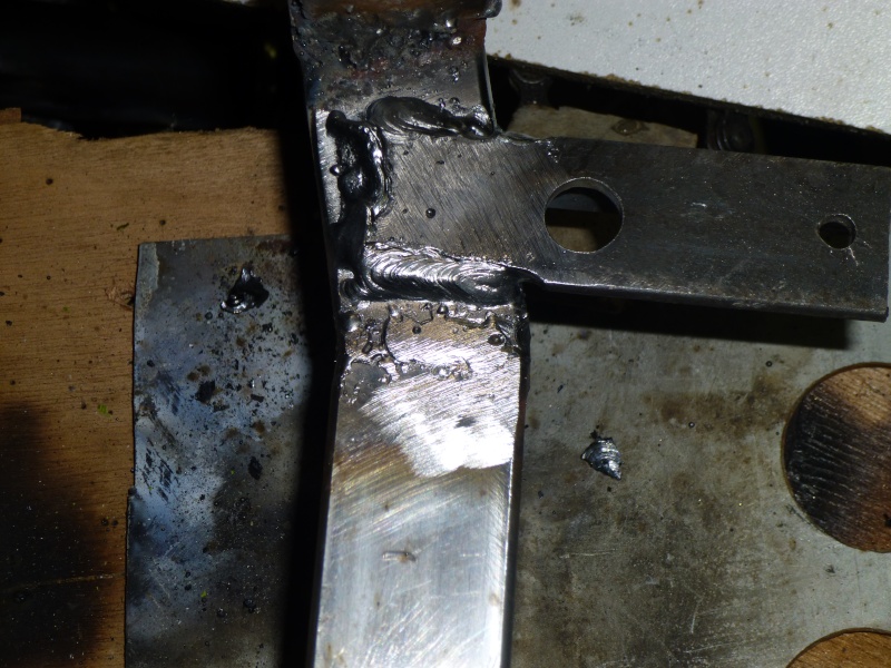

à propos de père un "tribute to my dady"... Ce soir le saint esprit des soudeurs à pris possession de mon être et à guidé ma main... une soudure dont je suis très fier.... si seulement toutes les autres etaient comme ça Embarassed Embarassed

MessageSujet: Re: un trike pour schtroumph de 7-8ans   Mar 29 Jan 2013, 00:00
Pour la soudure, c'est comme le cardio, seul la pratique et les KM t'apporterons de bon resultats Wink

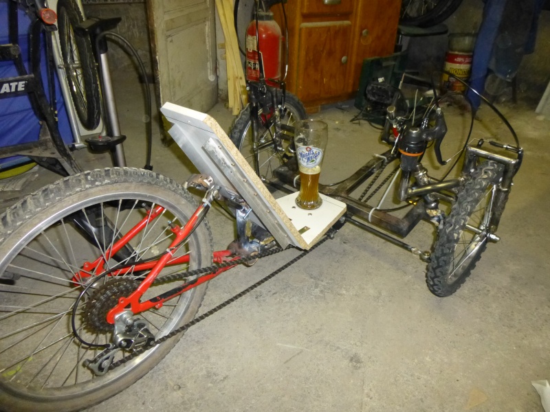

et bien le trike à roule il y a une semaine.. premier tests avec le client et sa soeur...
pas mal, mais il me fallait encore ameliorer:
- le retour de chaine qui frotait un peut
- la direction pas satisfaisante
pour le retour de chaine une simple roulette de chape de dérailleur suffit.. c'est fais
pour la direction, j'ai du me gauffrer dans mon hackermann... la roue interieur prend moins d'angle que la roue extérieur ..
C'est rigoureusement l'inverse de ce qu'on cherche..
problème que j'ai également sur ma sauterelle confused scratch scratch
C'est pas gênant en roulant mais très pénible en manoeuvre.
finalement dimanche dernier j'ai vu le trike de la vipére et j'ai compris mon erreur.
Après modif la direction est bien meilleur...
vas faloir que je pige pourquoi

fameux angles de pivot que tu a mit !!!!!!, par contre, l'angle de chasse me semble bien faible ! or , c'est lui qui fait la stabilité de la direction !!
