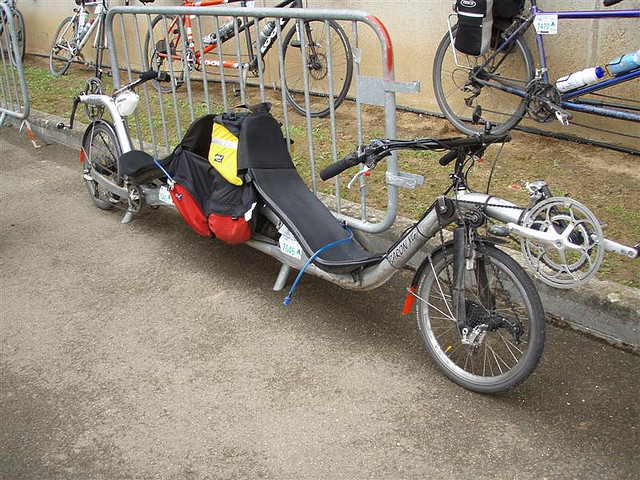

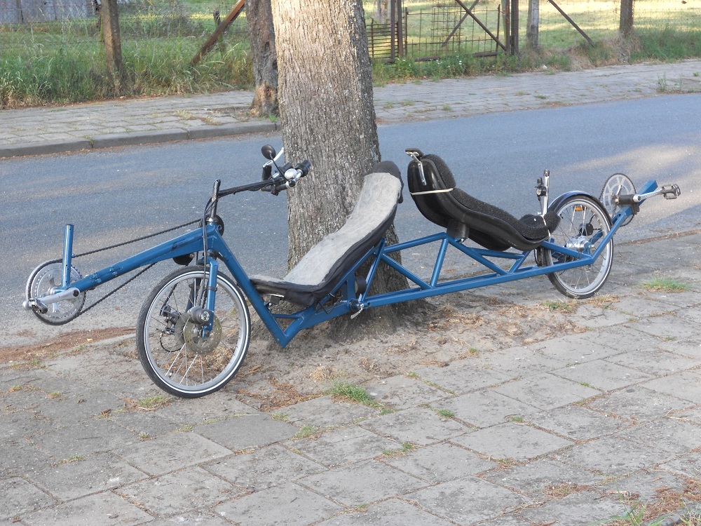

En construction amateur, le dodo de Jean-Lou. Une piece unique (par contre cote tubes le constituant, y'en a un peu plus ;-)).

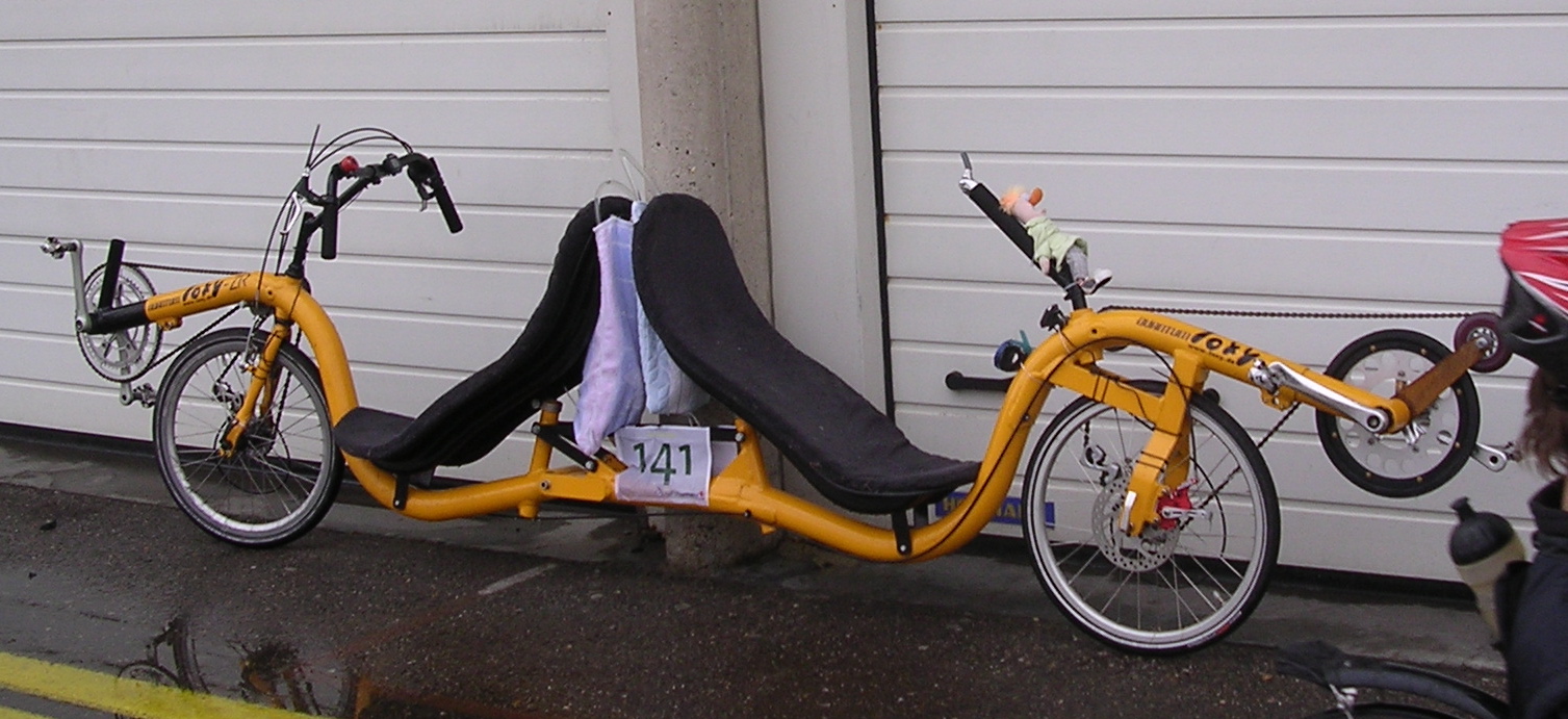

Chez Zox Bikes il y en a un http://www.zoxbikes.com/index.php?page_id=369&PHPSESSID=47d624c1c6cd01b6b855452615715582.

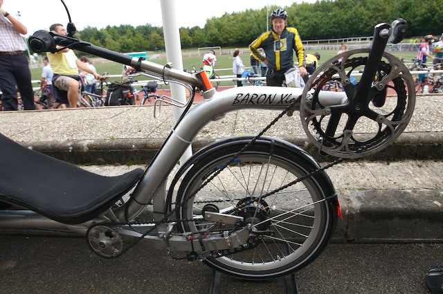

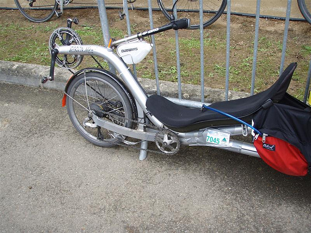

Messages : 6811
MessageSujet: Re: Tandem dos à dos?   Lun 09 Jan 2012, 17:13
A2piR a écrit:
j'ai vu Barbara rouler sur un tandem couche dos a dos au velorizonnormadie (2009 ?).
je ne sais plus de quelle marque
je recherche une photo.

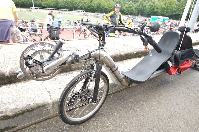

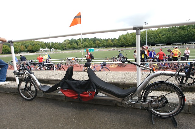

Il s'agit de deux barons soudés en résumé, ils ont fait l'avant dernier PBP si je ne m'abuse.
Il y a un rolhoff du coté de Barbara, lors d'une vélorizoNormandie on avait fait une course de vitesse en descente dans la forêt d'Ecouves, on devait être une petite dizaine, je suis pas mauvais à ce jeu là avec mon poids Laughing , mais je me suis fait claquer par eux dans les 80 km/h...
Plus de photo par là, mais ils s’intéressent pas vraiment au vélo http://www.velectris.com/forum/m11325.html
Messages : 2677
MessageSujet: Re: Tandem dos à dos?   Mer 11 Jan 2012, 13:32
vélo qui a été vendu via bentokaz et qui est du coté de lyon maintenant
Précision ce sont deux barons Xlow qui ont été soudés

le Zox était en essai cette année au Spezi...
C'est fun, mais un peu trop droit à mon goût.

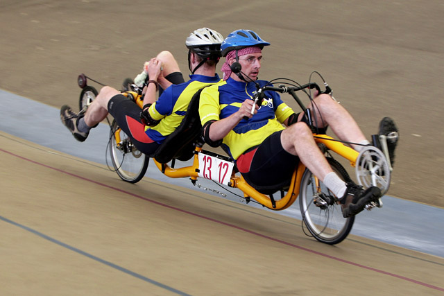

LE DOS A DOS DE JULIUS ET BARBARA
Quant au M5 >>> http://www.m5-ligfietsen.nl/site/EN/Carbon_Specials/Carbon_tandem_Double_D/

Jean-Lou
Messages : 1806
MessageSujet: Re: Tandem dos à dos?   Mer 11 Jan 2012, 22:33
l'expérience du Dodo est très positive, c'est sans aucun doute la formule tandem couché la plus efficace.
Les 2 roues de 26 (559) sont un bon compromis, la PD propulsion directe est possible et obligatoire, celle
du dad de Julius et BB inutilement complexe (surtout avec un rohloff).
Les disques indispensable, ç'est lourd et ça va très vite, effet toboggan garanti.

Avec le toxy je trouve que ne pas trianguler la bôme arrière est une ineptie (possible même si réglable).
