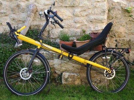

MessageSujet: Re: j'a cassé la fourche de Biquette   Ven 06 Jan 2012, 23:08
[Image redimensionnée - Olivier25]
Trucmaiscoeur
Messages : 1073
MessageSujet: Re: j'a cassé la fourche de Biquette   Sam 07 Jan 2012, 00:30
ouaip celui ci ,
sans le guidon relevable , avec un siège carbone , un porte bagage sur mesure sous le cadre , j'hésite entre les freins à disques et des v-brakes , et si possible avec le cadre noir .
En fait je veux mon Corsa avec de bons freins et la possibilité de monter des pneus plus gros!
Pour Berniche, c'est toujours interressant pour un fabricant d'avoir un retour en cas de casse , ça leur permet le cas échéant de réviser leur copie, et tu y gagnera peut etre une fourche neuve
