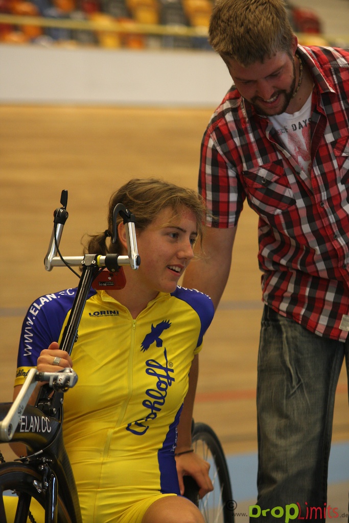

rob1 me rappelle qu'il est aussi possible d'utiliser des cornes de VTT pour faire un montage qui "pointe" vers le visage, ce qui ne "casse" pas les poignets. Je suis infoutu de retrouver des photos de ce montage, donc à vot' bon coeur msieurs dames!
Messages : 1618
MessageSujet: Re: Commandes sur guidon haut / hamster   Ven 30 Déc 2011, 09:54
Tu veux parler d'un montage tel que celui de la cinquième photo dans le lien? (montage que je qualifierais de hollandais)
http://www.droplimits.de/index.php/weltrekordevent-apeldoorn-2011-806.html
