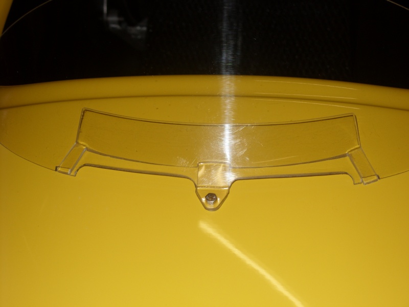

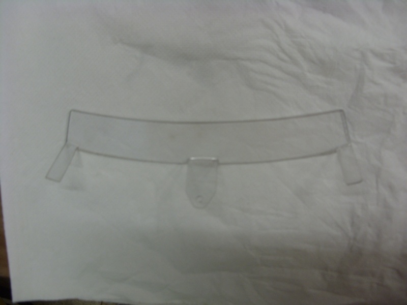

Bon j'en viens au sujet qui m'amène ce soir sur ce forum: La buée sur mon p-b.
J'ai démonté, modifié le p-b, confectionné un déflecteur, puis remonté le tout. Les essais se feront ces jours-ci et je vous en toucherai deux mots. Place au photos qui valent mieux qu'un grand discours.
Le déflecteur
Le pare-brise avec ses prises d'air en bas
Les deux montés
Voilà, à bientôt, Christian

sur ma visière, j'avais fais des tests et si il y avait, dans l'ouverture, un bout (de quelquechose) qui venait boucher ou joindre la bavette de la visière sur une largeur de 5 mm, c'était déjà trop et un cône de buée restait présent alors que de chaque coté, il n'y avait rien.
donc je crains que ton attache centrale fasse aussi la même perturbation...
je confirme
sur le leitra (qui est entierement ferme) il y a une prise d'air a l'avant, avec une canalisation d'air a l'interieur et un systeme qui repartit l'air dans une mince fente qui fait tout le bas du pare brise, c'est tres efficace, mais clairement si quelque chose gene l'ecoulement regulier de cette lame d'air ca fait un triangle de buee au dessus
faudra que je mette quelques photos un jour

Modification du p-b :
celui-ci me gênant la vision quand il pleuvait j'ai fait une encoche en haut qui me dégage complètement la vue sur toute la largeur de la route jusqu'aux haies et jusqu'à environ 10m de distance.
Son rôle de déflecteur est conservé, l'air passe sur le casque.
Quelqu'un connaît-il un produit pour polir le polycarbonate (Lexan, Makrolon, ...) car de multiple petites rayures sont apparues avec toutes ces modifs ?
La surface de la coque jaune se trouvant sous le p-b qui se reflètait sur le p-b est peinte en noir mat. Plus de reflet gênant !
>>(Protection avec adhésif-cache, dépolissage au grain fin, une couche d'apprêt pour plastique + deux couches de noir mat. bombes aérosol au rayon bricolage de chez Lec...).
Avec ces deux modifs, je suis aux anges !
Le déflecteur intérieur semble faire son effet, pas d'apparition de buée.
