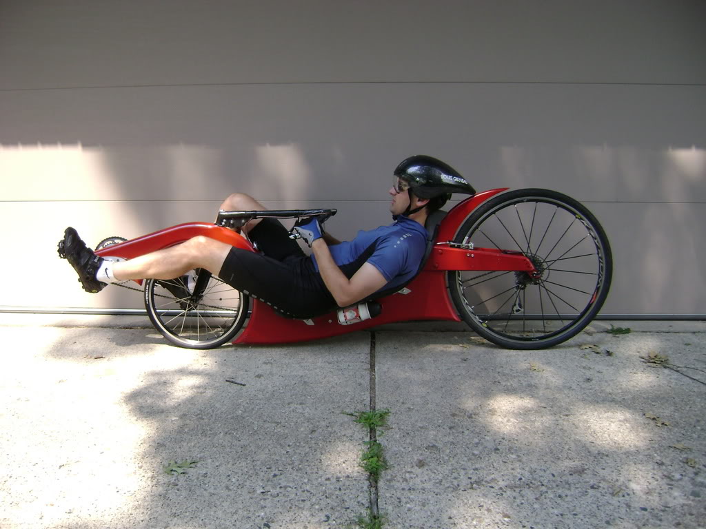

MessageSujet: Re: Vélo couché avec cadre en bois   Ven 30 Déc 2011, 19:31
Heu ! Celui-là aussi est en bois !
