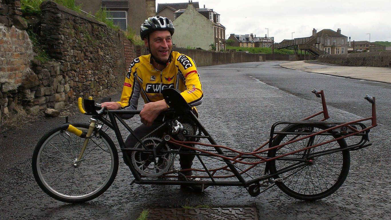

Bonne position horizontale du corps.
Bon Cx de la partie supérieure : le dos produit peu de turbulences.
Les jambes minimisent le sillage.
Le mouvement altenatif brasse moins d air.
La plus grande largeur des épaules à l avant améliore le Cx.
La mécanique est respectable..
La partie inférieure si elle n est pas carénée !!! fait perdre le gain de la partir supérieure .
La structure est un véritable aérofrein...
ceci est un simple avis personnel , d'un non spécialiste...

Si cette vidéo est récente, je ne vois pas bien comment il peut être prêt pour septembre, le carénage n'est quand même pas la moindre des tâches, et il n'a pas vraiment l'air entraîné à piloter sa machine... 2013?
Pas bête le système de bielle, il a raison de se prendre pour un train, c'est une sensation très agréable que j'ai souvent en roulant sur la voie verte en descente (voie ferrée désaffectée)! La multiplication des pièces mécaniques et des frottements ne me semble pas judicieuse pour un vélo de record, mais les autres ont aussi des systèmes de boites de vitesse assez complexes. Notons que veloX2 développe aussi un système de pédalage rectiligne (merci Berniche), plus abouti il me semble, mais avec plein de roulements. Pour avoir utilisé le rotor RS4X de longues années, le gain biomécanique potentiel était largement annulé par l'augmentation des frottements (et du poids). C'était pourtant un système assez bien pensé aussi.
Sur la vidéo de G Obree, on voit un powertap sur la roue arrière, il a donc les moyens objectifs d'évaluer la perte (ou le gain...?) de puissance liée à la complexité de ce système.
Je suis curieux de connaitre les résultats biomécaniques du pédalier du Vélox2... Berniche, as-tu trouvé des infos la dessus?
Bref, de bonnes idées, une belle énergie, mais concernant Obree, malgré son style et sa simplicité séduisante, je reste perplexe sur la faisabilité d'un nouveau record. Les autres Européens (continentaux) me semblent en revanche en très très bonne position , en espérant de bonnes conditions météo en septembre pour concrétiser ces espoirs...

MessageSujet: Re: Graeme Obree n'est pas prêt pour Battle Mountain   Sam 07 Juil 2012, 11:15
Il est clair qu'un système à pédalage en translation (bielle ou autre) fait gagner pas mal de volume pour un Véhicule aéro,
mais avec 3 il y a déjà moins de point mort qu'avec 2. J'ai quand même le sentiment que le système peut
être simplifié -> moins de frottements.
Pourquoi l'intermédiaire à cassette, pour réduire la surface frontale induite par un dérailleur sur la roue arrière?
MessageSujet: Re: Graeme Obree n'est pas prêt pour Battle Mountain   Sam 07 Juil 2012, 23:09
Vue la position haute du dérailleur retourné,
les pédales les manivelles du pédalier sont tirées et non pas poussées, les plateaux tournent en marche arrière,
puis le croisement de la chaine secondaire, passant par la poulie du bas avant de rejoindre le pignon,
rétabli le sens de rotation de la roue arrière en propulsion.
Utiliser des dérailleurs à l'inverse de la gravité des jeux de distribution,
compliquer le travail de la chaine secondaire en la croisant,
agrémenté le travail de coulisse double et du poids de la tringlerie.
Pffouhh!
Boah! maintenant, il a ajouté des pertes mécaniques supplémentaires là où elles n'étaient pas nécessaires,
il avait inventé le vélo machine à laver maintenant le vélo de poêle à frire ?
Le croisement de la chaîne de la transmission à la roue arrière rend cette solution préférable.
les pédales sont tirées et non pas poussées
Que Obree ait pensé a tirer sur ses pédales me semble tenir d'une logique implacable pour quelqu'un qui ambitionne de dépasser les 100 km/h, par contre je ne saisis pas vraiment ce qui pourrait l'empêcher de les utiliser en poussée.
C'est un sujet de réflexion intéressant mais tout de même étonnant. En effet, je n'ai jamais remarqué d'inconvenient particulier au fait de régler un dérailleur lorsque le vélo est retourné.
Là aussi je suis étonné par ces conclusions, les provenances de Graeme Obree me semblant plus correspondre à des modèles de simplicité. Des bielles aussi longues et l'inversion de la rotation du pédalier ne peuvent pas provenir que d'une banale prétention d'originalité.
La ligne de chaîne de la première transmission doit être optimisée pour la vitesse maximum, pas de perte.
Selon le point de vue de l'observateur coupeur de poil de c. en quatre le croisement de la transmission croisée pourrait être optimisé au milieu de la ligne de traction, ceci afin de réduire au maximum le déport de la ligne oblique.
Voila une excellente nouvelle pour le fendu de vélo qui aurait à gérer un excédent de linge sale et qui souhaiterait faire évoluer ses méthodes culinaires.

Il a inversé le sens de rotation pour que le pédalier continue de tourner sous le poids des bielles quand il est au point mort bas, d'ailleurs sur sa vidéo en dynamique on voit que parfois il a du mal à franchir cette phase de padalage (le pédalier repart en arrière)!

"Que Obree ait pensé a tirer sur ses pédales me semble tenir d'une logique implacable pour quelqu'un qui ambitionne de dépasser les 100 km/h, par contre je ne saisis pas vraiment ce qui pourrait l'empêcher de les utiliser en poussée."
non! non! Il ambitionne les100 mph autrement dit 160 kilomètres par heure... Rolling Eyes
Evidemment Il pousse sur ses pédales plus qu’il ne tire, surtout que ce système s’appelle Pushing pedals,
dans ma réflexion je considérais le mouvement des manivelles. scratch
Sur son "Pie in the Sky" puisque c’est le nom qu’il lui a donné,
Obree a conçu sa démultiplication en deux étapes pour éviter d’avoir affaire à un plateau de plus d'un mètre de diamètre
afin de développer un braquet assez élevée pour atteindre la vitesse supérieure.

je me demande ce que devient l'alignement du buste et le confort quand le rythme cardiaque s'ccélère et que le poitrine se soulève et pulse?
aussi ..comment et où reposent les "coucougnettes"?
j'aimerais mieux être allongé dans l'autres sens..mais a t'il déjà essayé?

Vu de face, on comprend mieux les avantages aéro, et les inconvénients en confort...

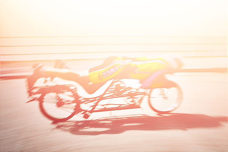

MessageSujet: Re: Graeme Obree n'est pas prêt pour Battle Mountain   Mer 05 Sep 2012, 16:26
belles photos
...sur certaines, il doit etre au moins a 40kmh....
et je pense que si le carenage etait fini, il ferait deja les essais dessus, au lieu d en faire a plat ventre en ville
