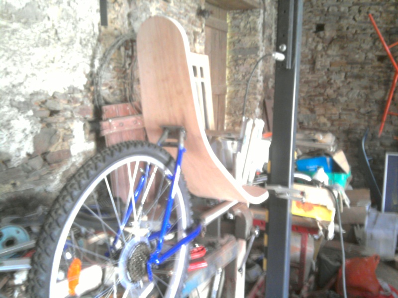

Nous avons donc commencé par l'achat d'un vélo pas trop cher pour en récupérer le pédalier et son boitier, toute la partie du cadre arrière et divers accessoires comme manette de vitesse, freins, câbles et gaines.
Découpe du vélo :
Puis nous avons conçu la base du siège avec des feuilles de contreplaqués collées et mises en forme par serrage puis nous l'avons découpé une fois sec :
