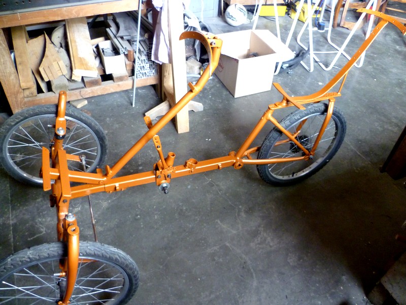

MessageSujet: Re: Mon triketandem   Mer 24 Avr 2013, 22:59
Je vous l'avais promis après la mise en peinture
en cours de remontage.
et voilà la bête finie.
