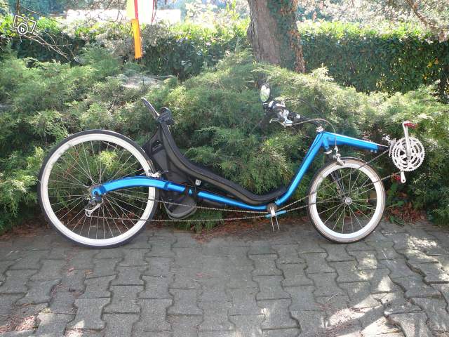

une question à ceux qui sont grands et ou on un M5 low racer...
j'ai en vu un LR, l'actuelle propriétaire mesure 1.87m, il ne me garanti pas qu(on peut sortir la baume encore plus le tout sans risque de la plier, car je fais 1m94 a peu pres.
précision, le vélo est monté avec des manivelles de 185 Wink
Flo

Je suis haute comme 3 pommes à genoux, les LRM5 sont trop longs pour moi mais je règle des vélos tous les jours ou presque pour des pilotes parfois de tailles très différentes.
Déjà le vélo est un M5, donc prévu à la base pour accueillir des cyclistes de 2 mètres (les fabricants M5 sont trèèèès grands).
Question au propriétaire actuel du vélo :
- la bôme a-t-elle été recoupée ?
- peut-il gentiment faire l'essai de sortir la bôme au maximum et mesurer ainsi de combien de cm il est possible d'éloigner le pédalier par rapport à son réglage actuel ? (sortie maximum tout en avant l'extrémité de la bôme non visible par la lumière de serrage des 2 vis)
- il mesure son X-seam, tu mesures ton propre X-seam, si la différence est inférieure à la mesure précédente alors c'est possible de régler ce vélo à ta taille ; si tu passes en manivelles 175 évidemment tu perds 1 cm sur la marge de manoeuvre de réglage

pour être plus clair, si besoin est: ce sur quoi je partage l'avis de berniche,
ne pas confondre bôme réglable et téléscopique,
les réglages, ou devrais-je dire les "ajustages", afin d'éviter la confusion, se font toujours de façon "pointue", au mm près , dès que l'on a sorti ou rentré la bôme suffisamment par rapport à sa taille;
et l'on a bien sûr la possibilité de sortie et de rentrée de la bôme sur une longueur appréciable, c'est en tous cas vrai sur les M5, je confirme le propos de Chabizar là-dessus;
mais il est aussi utile de savoir qu'existe la possibilité de disposer de bôme XXL pour les vraiment très grands, avec l'entrejambes qui va avec (les hollandais sont des échassiers avec de grandes pattes, pas tous, mais c'est assez courant);
maintenant, les cadres M5 conviennent aux grandes tailles, déjà au départ, sans avoir besoin de recourir à ces "extrêmes"; la taille de notre ami FLO n'est pas un handicap pour ce type de vélo, au contraire;
mais si la bôme a été "raccourcie", (et de quelle manière?) , il convient de faire attention, notamment au fait de disposer d'une longueur de rentrée suffisante pour la sécurité;
quant à la bonne tenue des cadres des M5, elle a été démontrée par l'usage;
voilà, est-ce plus clair?

je confirme que le lrM5 est conçu pour les grands gabarits.
Je suis de taille moyenne (1m74). Le siège de mon lrM5 est échancré dans sa partie basse de manière à l'avancer au maximum.
Cela me permet de ne pas avoir d'interaction entre les pédales et la roue avant.

outre le fait qu'il existe au moins deux tailles de sièges, M et L, on pratique en effet des échancrures sur les sièges afin d'optimiser la position en fonction de gabarit ou du goût du conducteur;
