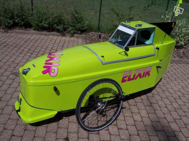

vu sur le boncoin
http://www.leboncoin.fr/sports_hobbies/202484273.htm?ca=1_s
P.S.: Je ne suis pas le propriétaire, je suis tombé sur l'annonce par hasard...

On dirait que le concepteur a utilisé un coffre de toit, non Question

Oui c'est astucieux d'utiliser un coffre de toit
Je vois qu'il à couper l'arrière et l'a ajouté devant en bas

un coffre de toit est lourd je crois non ?
sinon, c'est une bonne idée, sauf pour le toit qui jure un peu avec le reste...

Si le coffre de toit serrait trop lourd
Il est possible de ne l'utiliser que comme forme pour un moulage
La fibre serrait posée dessus
Puis après stratification retirée du coffre de toit
Ainsi la coque du vélomobile serrait en fibre mais avec la forme voulue du coffre de toit
Ce n'est qu'une idée qui est utilisée en construction amateur automobile
Cela permet d'obtenir des éléments de carrosserie en fibre à la place de tôle d'acier
Comme des capots moteur ou des ailes

A première vue, le freinage aussi doit être chaud !!!

En tout cas il n'est pas vilain, et à 1000 euros, ce peut être une affaire, s'il est bien conçu.

Le côté carré est plutôt joli, ça change (même si l'aérodynamique est pas au micro-poil c'est bien chouette quand même).
Avec le même vert et plein de dessins rigolo (à la place des "elixir") il serait encore mieux.
