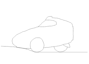

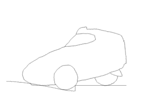

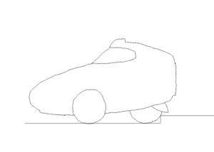

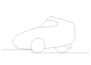

oeuf-de-paque a écrit:
hbourj a écrit:
Tu parles d'une garde au sol de 120 à 150 mm, c'est beaucoup trop. Sous une voiture c'est ordinairement 110 mm, et comme l'empattement et la largeur d'un vélomobile sont bien moindres, tu peux descendre à 70 mm ou moins sans souci. Par contre l'extrémité avant doit remonter rapidement devant l'axe des roues. C'est là que ça frotte.
j'ai un avis exactement inverse : 150 mm est le strict minimum pour passer les bordures de trottoir
apres ca depend de ton usage du bidule, pour la partie "voyage" c'est sans doute inutile, mais pour la partie "utilitaire" si c'est en milieu urbain je ne saurai me passer de cette grande garde au sol, un rayon de braquage pas trop grand est aussi appreciable
fais egalement bien attention a la position du centre de gravite, c'est un point determinant pour la tenue de route
J'ai peur effectivement que 70 mm soit un peu juste, ne serrai-ce que pour rentrer dans mon garage ( trottoir avec pan coupé ,environ 10cm) je vais vérifié avec mes tricycles.
j'en déduis que la garde au sol sur ton vélomobile est de 150mm. Il serrai sympa que les utilisateurs nous fasse un relevé de la garde au sol de leur machine avec un petit commentaire, genre çà frotte ou pas et dans quelle circonstance, ce qui permettrai de faire un petit tableau comparatif.

Archaleon a écrit:
Je pense qu'il est important de bien étudier la garde au sol. Je me souviens avoir essayé un VM pas spéicalement bas et être emm**dé dès que j'ai voulu monter sur un petit trottoir, et encore à l'emplacement déjà rabaissé!
Les trottoirs classiques font dans les 10/11 cm je crois. Je pense donc (de ma humble opinion) que ca pourrait etre une bonne garde au sol pour un VM urbain, mais a la stabilité.
Je partage ton avis en attendant les commentaires des utilisateurs
Vos désirs sont des ordres. Laughing
Avant d'aller voir mes potes, petite séance de mesure au garage:
Environ 7 cm de garde au sol à vide sous la nervure carter de chaîne qui court sous toute la longueur du Quest. Vu la souplesse des suspentions, une fois à bord il doit rester 5 cm.
Pour ce qui est de toucher, en passant sous le porche de mon immeuble, l'entrée ayant une forme d'accent circonflexe avec un rail guide du volet roulant qui dépasse un peu, la première fois, j'ai raclé un peu. Depuis, je sors du Quest pour passer.
Hier en rentrant de nuit, la roue avant gauche est tombée du trottoir alors que je croyais passer par un bateau (caché par les feuilles mortes). J'étais au ralenti et les deux autes roues portant, le choc n'a pas été très violent. De plus le bas de caisse a porté a l'arrière du passage de roue (renforcé par le coffrage) et il n'y a que quelques rayures. Pour l'instant les rayures restent en dessous, ça va.
Sur la route et les passages bateau des trottoirs, aucun problème et pour moi, ya pas photo, je préfère m'accomoder d'une faibles garde au sol pour avoir la meilleure stabilité possible à grande vitesse.
Finalement, l'idéal serait une garde au sol variable.
Pendant qu'on y est, pas de problème non plus avec le rayon de braquage, une fois qu'on l'a pris en compte.

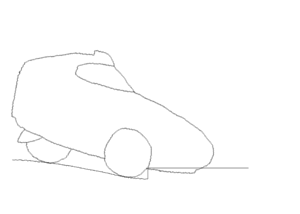

MessageSujet: Re: Ah... Le Vélomobile.   Sam 26 Nov 2011, 19:44
Au centre, dessous mon vélomobile (Alleweder A4), la garde au sol est assez faible, environ 7 cm, mais ce n'est jamais là que ça frotte. Par contre le dessous du nez frotte assez facilement. C'est là qu'il faudrait (ce n'est pas le cas) avoir 14 ou 15 centimètres de garde au sol (au lieu de 11 environ).
Avoir une garde au sol élevée à 15 cm, n'est acceptable, du point de vue de la stabilité, que si tu fais un vélomobile avec les roues avant assez écartées, en dehors de la carrosserie principale, comme un Leitra.
Une course de suspension de 40 mm suffit pour avoir un très bon confort sur route (il y a déjà le confort du siège), la rugosité des routes étant compensée par les pneus plutôt que les suspensions. Au-delà, ça risque de nuire à la stabilité.
Monter les bordures de trottoirs n'est pas évident en vélomobile avec des roues avant de 20" (il vaut mieux monter un peu de biais, aller caler une roue avant contre le trottoir et monter d'un coup de pédale. C'est complètement différent du vélo droit où on ne peut pas monter en douceur (problème d'équilibre) mais où on peut soule ver la roue avant puis soulager la roue arrière.
De face, ce qui bloque la montée, c'est le patinage de la roue arrière (en 20" sur mon VM). Pour monter les bordures de trottoirs sans problème, il faut de grandes roues avec de gros pneus bien gonflés. Difficile de faire un vélomobile qui braque et est aérodynamique avec de grandes roues, sans faire un engin encombrant et lourd.

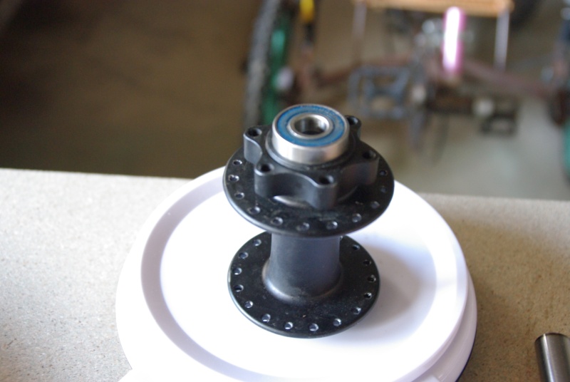

MessageSujet: Re: Ah... Le Vélomobile.   Ven 20 Avr 2012, 10:30
Bonjour à tous.
Voila des nouvelles de de ma future construction
Après jantes , moyeux, disques, je viens de recevoir les roulements, les rotules.
Ce WE je vais m’attaquer au tournage des fusées. Ca me fait penser qu'il faudrait bien que je bouge pour trouver des rayons.
Voila l’état des lieux ..............
Vivement la suite. J'ai hâte de rejoindre la secte des suppositoires.
A+Pat

pypat
Messages : 482
Localisation : Yonne 89
VPH : zoomer et scorpion pour Mymat
MessageSujet: Re: Ah... Le Vélomobile.   Ven 20 Avr 2012, 22:01
Merci joss pour l'info je pense que vais commander chez eux.
Cet après-midi alésage du moyeu pour mise en place d'un roulement de D28 ( pas de bol le deuxième moyeux de récup est plus gros et ne passe pas dans le mandrin du tour, il faut que je me remette en chasse)
mise en place des roulements
Tournage de la fusée et montage
rayonnage provisoire pour voir les volumes
Une étape de passée. Faut bien commencer par quelque chose non?
