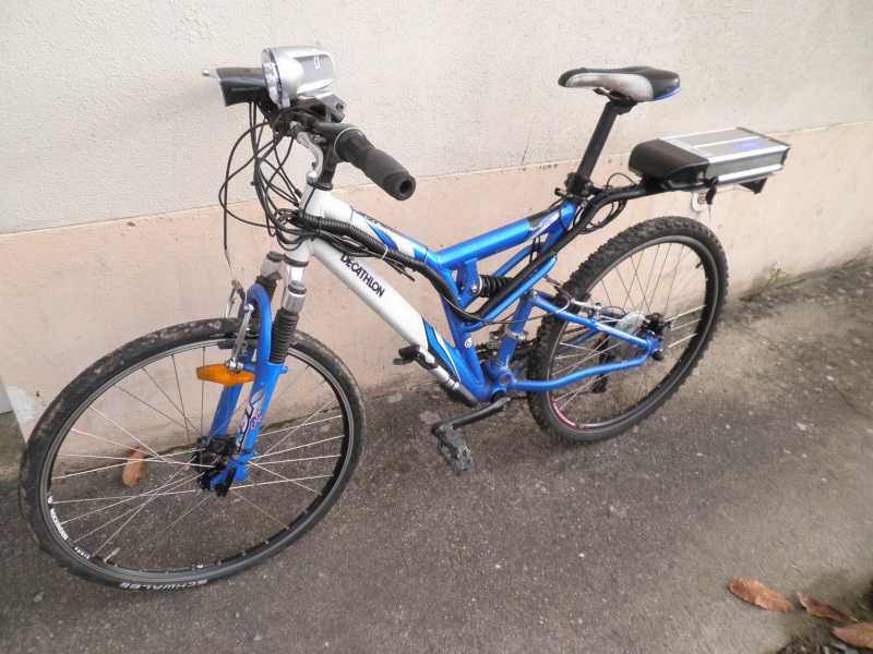

Voici mon VTT provisoirement équipé du kit électrique 36V, en attendant la finalisation de mon trike.
L'arrière de ce VTT avec l'amortisseur, sera l'arrière du prochain trike, ça va faire 7-8 ans que je l'ai et comme je pars bientôt pour le Canada (normalement)
et que je ne peux pas l'emmener, j'ai pas envi qu'il moisisse pendant un an dans un garage, alors je vais lui redonner une nouvelle vie.
Il en a fait des kilomètres, et il en fera encore mais sous une autre forme.
