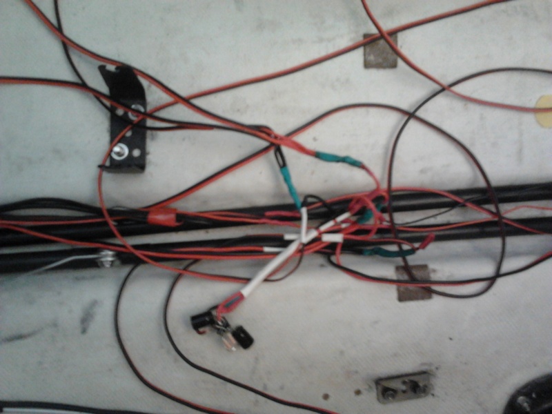

Bon, ça y est, le Milan est enfin complet : système de feux stops et clignotants en place !!!
J'en ai bien chié : 10 mètres de câbles à l'intérieur du Milan, une centaine de soudures (à l'intérieur du Milan, avec le fer dans la main gauche, l'étain dans la droite, et les fils coincés dans la bouche... le tout sans se cramer les cheveux, s'il vous plaît ). Le plus pénible aura été la fabrication de la centrale clignotants : un circuit NE555, deux résistances, deux condensateurs, et 3 heures de soudage, le temps de se tromper 2 fois de circuit et de recommencer... ^^ J'ai deux clignotants de chaque côté, chacun étant formé d'une bande étanche de 6 LEDs RGB, branchées sur le rouge et le vert, pour faire un semblant de jaune (enfait c'est un peu plus vert que jaune, mais bon...) les diodes sont fixées à l'intérieur, des trous sont faits au niveau de celles-ci, eux-même siliconés ensuite pour l'étanchéité. J'en ai particulièrement chié pour placer le cligno avant droit, car en Milan c'est une partie trèsd peu accessible.
Les photos arrivent prochainement...

Cool! Moi j'ai le montage des clignos qui m'attend pour le Quest dans 2 semaines (vacances à la maison oblige!)

Voilà les photos :
D'abord le câblage central non rangé :

Puis le câblage rangé, et la centrale clignotant protégée de la pluie et des chocs par un papier bulle :

je trouve que tu a été chercher loin quand même lol , j'ai une centrale cligno qui fait la taille d'un dé et pour les clignos ceux de moto sur Ebay ne coûte pas cher et sont bien puissant
La centrale cligno c'était plus pour me marrer au soudage et la fierté de l'avoir faite soi même ^^
Pour les clignos je voulais un truc qui s'étire en longueur, surtout pour le cligno avant où la longueur de la bande permet qu'il soit visible de beaucoup d'angles, vu la courbure du nez du Milan. Et puis, les LED c'est la classe

je parlais bien de cligno à leds Wink , j'ai aussi un 555 et il n'est pas impossible que je m'amuse avec un jour Smile

veinard va... moi je n'ai même pas encore installé mes clignos... et pourtant les deux arrières sont déjà collés sur le waw mais à part ça...
j'ai pas encore trouvé de solution pour passer un des renfort en fibre => c'est juste au niveau du passage pour rentrer tout mes bagages, avec le frottement ça ne tiendra pas... et percer a travers le renfort..chui pas chaud
ma centrale clignotante m'a coûté 19 € dans un garage moto et les clignos 8 € la paire.
j'ai aussi la phobie des 10m de câbles... et j'aime pas les voir courir, faut que ce soit propre et invisible (tu parles d'un boulot... pale )
et puis, je ne peux pas monter le vm dans l'appart ...
qu'utilises-tu pour fixer tes câbles à la coque ? du scotch ?
Les câbles et rubans sont fixés à la coque par du gros scotch bien solide (celui avec l'espèce de tissu intégré, déchirable à la main mais sacrément adhésif), c'est pas très joli certes mais au moins ça a l'avantage d'être réversible comme fixation.
Pour le passage de ton renfort, pourquoi ne pas, par exemple, noyer ton cable dans de la colle epoxy juste au niveau du passage du renfort ? ainsi quand tu bourres tes bagages, ça frotte contre la colle qui contient le câble et non contre le câble.

j'aime pas coller... tant que ce n'est pas un montage définitif (et dont je suis pas encore sûr...)
