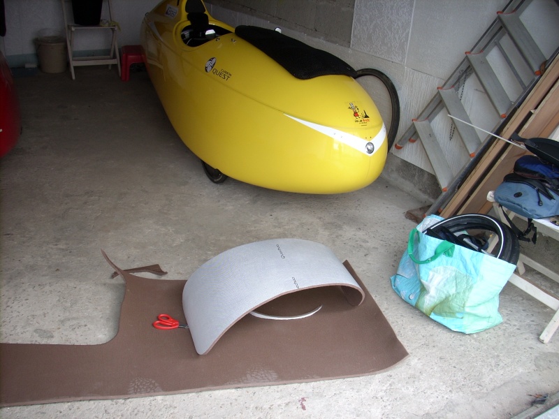

Sinon, cet après-midi, bichonnage de Quest 559 avant le départ demain matin.
-Changement du pneu arrière qui a beaucoup souffert ces derniers temps. En centre Bretagne, une vraie tuerie: il sont en train de gravillonner partout c'est très abrasif. Le pneu n'avait que 8500 bornes mais je préfère ne pas attendre de crever. J'ai horreur de perdre du temps en route.
-Pose d'une mousse (découpée dans un gros matelas mousse D4) sous la ventisit pour le confort (C'est pas du luxe pour pédaler 10h00 de suite) et pour me réhausser un peu (dur dur d'être un NDJ).
-Mise en place du fichu fanion (on vous voit pas, vous êtes trop bas) en copiant sur VJM.
J'ai rajouté des bagues rétro-réfléchissantes (chaterton) car je n'ai pas trouvé de petite loupiotte à Led à fixer sur le mât.
Va falloir fouiner un peu.
Demain, j'ai 200 bornes pour tester tout ça.
Je verrai bien si le fanion à une incidence sur le VM et sur les chieurs pirat

Pour la fixation du mât, c'est tout simple: un trou de 6mm dans la coque ( pale c'est ça le plus dur) au bon endroit pour que le mât passe juste au niveau de l'arrière du tube de renfort de coque.
Pour ma part, j'ai juste immobilisé le mât contre le tube avec 2 colliers rilsan en croix. Et j'ai assuré le tout avec du chaterton.
Avant de serrer les colliers définitivement, j'ai vérifié la verticalité du mât sur les 2 axes avec un niveau à bulle.
