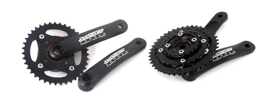

Je m'étais renseigné pour faire du tandem avec ma fille
Ca existe chez MSCBIKES.COM
Il est monté d'origine sur leur tandem Zion mais de mémoire, on peut l'acheter à part pour 400€

merci pour les liens, mais c'est un pedalier sur roue libre, c'est çà ? çà ne vas pas pour ce que je veux faire car le but c'est que si le trike recule, le pedalier ne doit pas tourner du tout.
