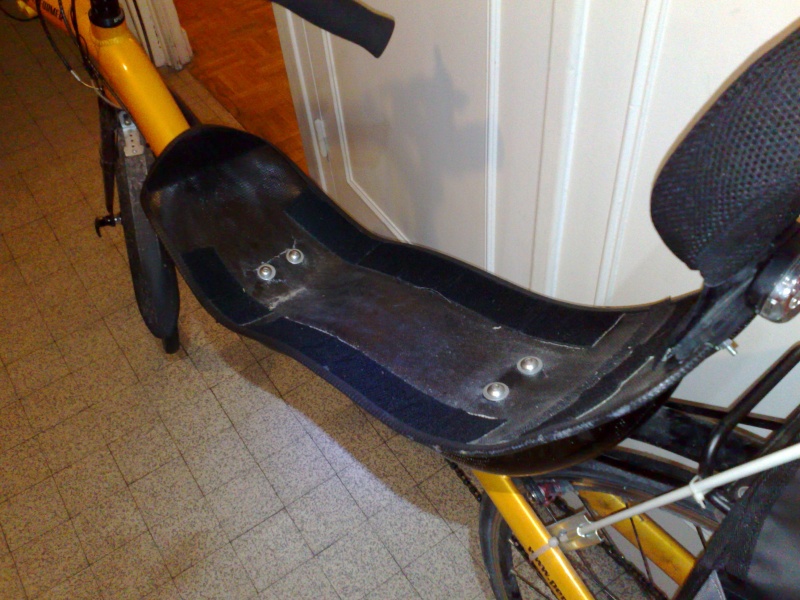

600km d’idylle et voici la première grosse brouille entre mon agenda et moi.
Hier soir sur le chemin du retour, alors que j'étais presque arrivé, j'ai entendu un grand craque et ma selle s'est affaissée.
Les points d'ancrage ont traversé le carbone ce qui ne me laisse présager rien de bon et me laisse rempli de doute quant au matériel et à la façon dont il a été monté.
Voici l’ampleur des dégâts en quelques photos.
Une vue d'ensemble
La fixation du haut en passe de lâcher
La fixation du bas qui, elle, a complètement craqué
J'aurais besoin d'avis sur ce problème.
Que faire?
Est ce réparable?
Comment modifier le montage dans le cas ou je devrais remonter une selle?
D'avance merci pour vos remarques et avis.

Il y a eu qq erreurs de montage , pas de panique c'est belle est bien réparable , mais je me demande si un renfort a été prévu et le plus important ...de quelle surface ? sinon c'est a prévoir dans la réparation , perso je prévoit une piece d'appui post-formé au siege SOUS cet endroit ET ... tenu par 4 vis ,( au dossier aussi ) entre le siege et la piece d'appui est logé une rondelle de caoutchou de +/-2 mm d'epais , ET... je ne serre pas comme un bourain ...
Thygo , tu passe a la maison ch'te rafistol ça solide en carbon @+
MessageSujet: Re: Et craque, la selle   Mer 09 Nov 2011, 14:12
J en ai deja reparé 3, Optima et M5
c est etudié pour tenir 13 mois avec un gars de 65 kilos
Il faudrait un renfort carbone genre 10 x 10 cm et 4 a 5 couches de 200gr/m2
Ils ne les mettent pas! ca fatigue le carbone par les efforts alternés en pedalant et ca casse
En general apres la garantie...................merci les gars

J'ai contacté l'ex propriétaire de l'agenda. Le siège ne date que de juillet 2011 et a légèrement plus que 600km.
J'ai la facture. Je vais contacter le vendeur dés demain.
mais sinon, c'est compliqué à réparer?
Je peux le faire, moi?
MessageSujet: Re: Et craque, la selle   Mer 09 Nov 2011, 23:50
Demonter le siege
remettre en place la fibre cassée
la maintenir coté haut par du scotch
poncer le dessous au gros pour etre sur de stratifier sur la fibre et pas sur le vernis
degraisser la surface a l alcool
acheter de la resine epoxy et de la fibre de verre ou carbone
melanger precis la resine et le durcisseur ,balance ou mesure volumetrique (reglet milimetré dans gobelet a café)
enduire d epoxy au pinceau et de fibre de verre ou carbone sur une surface de 15 x 15 environ
epaisseur 4 a 5 couches de tissu de env 200 gr m2
laisser durcir 48 heures
percer en se guidant des anciens trous
remonter avec des rondelles acier larges et des rondelles caoutchous si possible
mettre des ecrous de securité et ne pas serrer comme un bourrin

Quand il y a un support étroit à 2 vis, c'est difficile de bien le placer, là où il y a le plus de poids, le plus de contraintes
Il me semble que le support bas est trop en AR par rapport au siège ; il faudrait l'avancer
Mon siège carbone XL doit être de la même marque ; sur le bacchetta il était fixé avec 2 vis en bas, sur le lyns c'est plus large il y en a 4. Donc ça peut tenir 4 ans ...
Ah, y a aussi la façon de s'arrêter : écarter les jambes et garder si possible le poids centré, pas se laisser aller sur l'avant du siège
