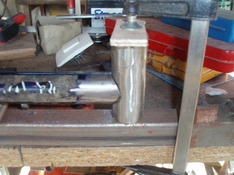

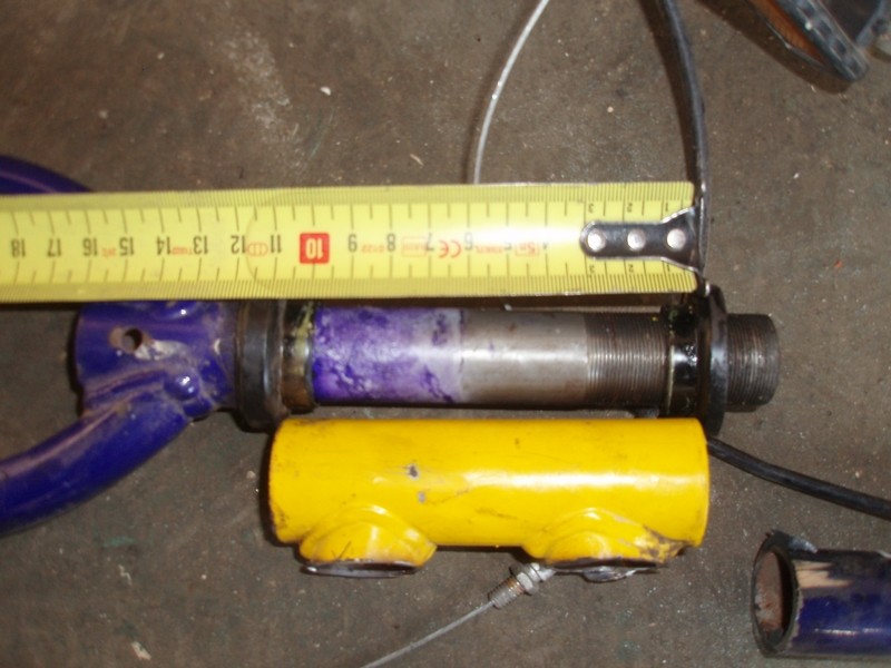

Le vélo d'Aglaé roule bien et voila ti pas que sa petite crevette de frangin me demande : "Papy tu pourra me faire un vélo couché ?"
Alors voila , cet après midi une envie subite de bricoler et le chantier est en route.
16h39
Donneur 1
16h43
16h45
Donneur 2
16h57
la collecte à été bonne, les éléments principaux sont là.
17h01
Un petit écrabouillage à la sauvage dans l’étau
17h16
Une petite soudure
17h17
17h28
Vue la longueur du filetage je vais en couper 2cm
18h00
18h12
18h53
19h29
Voilà 3 h plus tard l'essentiel est fait.
Reste le siège, le guidon U bar, et définir la ligne de chaîne, peut être déplacer les freins ar, les essais avec le petit pilote et la peinture.
La suite la semaine prochaine si j'ai du temps.
