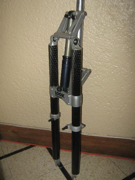

Fournalès me rappelle quelque chose, moto et... VTT (fourche dans le garage, excellente mais amorto a changé et plus compatible avec les nouvelles directions).

"...j'ai conçu des vélos de descente (pour Eric Barone en particulier)..."
Est-ce que c’est toi qui as conçu le vélo avec lequel Barone se vautre en particulier?
"...une fourche de VTT brevetée internationalement..." Es ce toi l’Ingénieur Mécanicien, Jean-Pierre Fournalès ?
