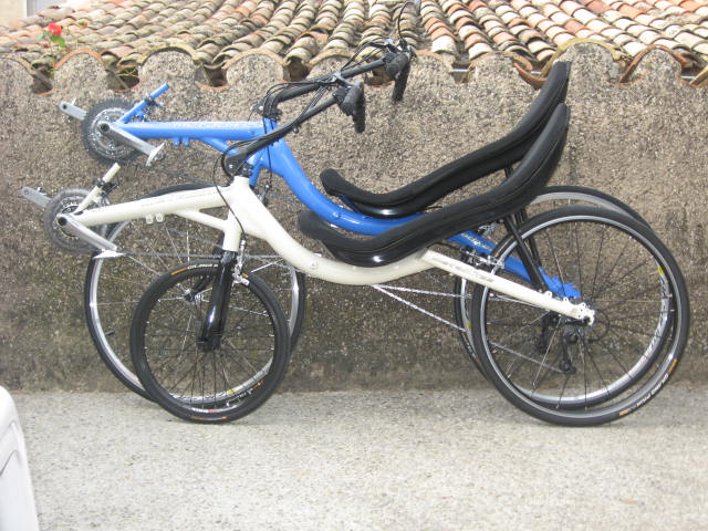

Je peux me tromper mais le Métabike est réputé être un bon grimpeur du fait de son empatement court donc moins stable en descente de ce fait.
Le 20x26 a un empatement encore plus court... qu'en est il en descente?
VPH : HPV Street Machine GTe
MessageSujet: Re: Métabikes 2012   Mar 25 Oct 2011, 13:34
Empattement court scratch , pas tant que ça la version normale fait 110 cm, le 20x26 106 cm et une StreetMachine (20x26) fait 104 cm et sur cette dernière je n'ai jamais ressenti de problème de stabilité (bon je n'ai pas dépassé 64 km/h avec, mes descentes sont trop courtes)
Zwoofff
Messages : 1896
MessageSujet: Re: Métabikes 2012   Mar 25 Oct 2011, 13:59
Je ne sais pas c'est ce que je lis par ci par là
Par exemple un High Racer Performer est à 115cm
Messages : 8005
MessageSujet: Re: Métabikes 2012   Mar 25 Oct 2011, 14:05
J'ai fait beaucoup de descentes avec lors de mon essai dans le Gard, sur des routes sinueuses et parfois très mauvaises, sur ce vélo que je ne connaissais pas. Je n'ai ressenti aucun problème de tenue de cap ou de stabilité. J'ai toujours été en confiance.
Selon les chiffres de Zythum, l'empattement est plus court de 4 cm que sur le HR, mais le centre de gravité est beaucoup plus bas.
On le voit bien sur la photo des deux.

Mais sur la photo on voit bien que le HR à une fouche avec une chasse qui lui donne de la souplesse et le 20x26 avec une fourche droite qui donnera une direction plus courte et rapide mais aussi plus de chocs déja emplifiés par une roue plus petite.
Mais bon je serais curieux de le tester aussi, car pour du vélotaf, j'hesite entre celui là et le metaphrasic...

En effet contrairement à tout ce que l'on peut imaginer en comparant le Métathésis (20.26) et le Métaphysic (2 x700)
Le petit est aussi stable et aussi confortable que le grand mais donne une plus forte sensation de sécurité,et est plus maniable .
Seul point négatif: il faut emporter 2 ch.à air de secours vu la diff.de taille de roues et plus difficile de trouver des roues dans ces tailles qu'en 700
Reste aussi que la taille de certains ( Papy volant par ex. ) leur interdit l'accés au 2 x 700 Laughing et toi Zwoofff ?
