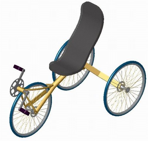

Si j'ai bien potassé ce sympathique forum, je retiens certains éléments techniques sur les trikes/tricycles:
Par rapport au vélocipède classique ou couché à deux roues, le trike apporte quelques avantages notables, parmi lesquels la stabilité, la sécurité, la possibilité d'évoluer à très faible vitesse, la possibilité de carénage. Quelques inconvénients restent à déplorer: vitesse plus réduite pour cause de frottements supérieurs et de surface frontale plus conséquente. Par ailleurs l'impossibilité de se pencher en virage peut nuire à la sécurité ou au confort.
Par ailleurs j'ai cru comprendre qu'il existait deux types de tricyles: les delta et les tadpole.
Le Delta, deux roues arrière et une à l'avant, épargne une cinématique complexe et peu fiable pour assurer la direction. Par contre la propulsion aux roues arrière exige un différentiel ou un système de même nature qui peut s'avérer lourd et gourmand en énergie. A moins de le doter d'un dispositif de traction avant complexe.
Le Tadpole, deux roues avant et une à l'arrière autorise une cinématique simple de transmission de la puissance, mais nécéssite une forte longueur de chaine avec parfois des renvois d'angle dispendieux.
Histoire de mettre tout le monde d'accord, j'ai dégotté sur le net cet engin particulièrement ingénieux:
comme vous pouvez le constater, il s'agit d'un trike type Delta équipé d'une traction à l'avant. Afin de permettre la prise de virages sans avoir recours à des dipositifs cinématiques complexes, le siège est tout bonnement rendu solidaire de la roue avant, l'ensemble étant articulé autour d'un axe fixé sur le chassis tubulaire supportant les roues arrière.
Pas de guidon: le pilote vire en faisant pencher tout son corps en s'aidant des deux barres verticales solidaires du chassis. Il se penche donc dans les virages serrés tout comme sur un vélo traditionnel.
Un trike conçu sur ce modèle pourrait donc représenter un bon compromis entre tous les systèmes existants, tout en épargnant certains défauts inhérents aux trois-roues.
Si j'ai bien compris le site en Allemand, le Balanzbike était au départ un jouet pour enfants mais le constructeur propose désormais une version XL pour adultes. Mais la taille des roues, le surdimensionnement du chassis et le pédalier à 3 vitesses seulement laissent imaginer que l'engin a été pensé davantage dans une optique "fun" que comme un mode de déplacement routier. Donc sans recherche de gain de poids ou d'efficacité.
Quelqu'un connaissait déjà? Qu'en pensez-vous? Smile

Nous connaissons déjà BergToys bien sur.
Importateur en France http://www.distri-buggy.info/index.html
C'est vrai que le principe est bon, mais il est plutot fait pour rouler en lieu fermé type parc d'attraction, ou circuit.
Pas d'éclairage prévu pour le vélo, et il est fortement déconseillé par l'importateur de rouler sur route ouverte à la circulation.

Effectivement je ne pense pas qu'il serait prudent de s'engager sur route avec un tel engin, davantage tourné vers le "fun" sur chemin fermé.
Néanmoins, c'est plutôt le principe qui a retenu toute mon attention: il serait intéressant de transposer ce système sur un véhicule:
- doté de grandes roues plus fines pour la route
- avec un véritable dérailleur permettant 12 ou 18 vitesses
- un freinage par patins au lieu du rétropédalage
- un chassis plus fin et plus léger
- des éclairages et catadioptres permettant son homologation en tant que vélo
- avec un dimensionnement proportionné à la taille d'un adulte et une garde au sol plus conséquente, éventuellement un système de suspensions.
Dés lors je pense que le véhicule qu'on obtiendrait pourrait être très intéressant en termes de tenue de route, de stabilité, de performances. Non? Mais peut-être que ça existe déjà... Smile

Mais quand je lis: "Le Delta, deux roues arrière et une à l'avant, épargne une cinématique complexe et peu fiable pour assurer la direction", je constate que le commentaire reste très théorique. En effet, je ne connait pas de problème de fiabilité des tadpoles au niveau de la direction pour peu qu'ils soient bien construits.

Je dois bien l'avouer je ne connais pas grand chose au monde du vélo couché et du trike, c'est bien pour cela que j'ai pris la peine d'ajouter "Si j'ai bien potassé ce sympathique forum, je retiens certains éléments techniques sur les trikes/tricycles etc etc" avant d'affirmer quoi que ce soit... je ne me vexerai pas si on me rectifie Smile
Pour ma part je suis cycliste en VD depuis ma plus tendre enfance et je me déplace presque exclusivement de cette manière en ville. Je me documente donc particulièrement sur tout ce qui concerne la propulsion humaine et ses applications. Je lis donc beaucoup le forum et j'interviens peu!
J'essaierais bien le VC mais il faut trouver quelqu'un qui me prète le sien! Wink
Ce que tu as dit sur internet est on ne peut plus vrai, je le reconnais moi-même...
Bifidus.
J'ai quand même du mal à comprendre comment ça tourne
L'axe de la direction se trouve dans le prolongement du point de contact de la roue avec la route: c'est un peu le même principe que lorsqu'on se penche pour tourner sur un vélo, sans tourner le guidon.
Mais j'ai quand même quelques doutes sur la maniabilité à basse vitesse.

Pour les "leanning-trike" trike qui penchent.
La problématique est l'asservissement de l'inclinaison à la vitesse du trike.
KMX et consorts sont en angle constant. donc s'ils tournent bien à basse vitesse, ils sont forcement dangereux à haute.
L'asservissement n'existe pas sur le 2 roue, ou c'est la mise en angle du vélo qui permet d'adapter à la vitesse.
2 eme point pénalisant pour les "angle constant" la tendance à tourner sur les route à fort carrossage. Si la route est bien bombée, quand tu roule à droite, ton poids et ton équilibre tendent à te mettre de niveau, alors que le trike est dans une pente. Du coup il faut s'opposer à la tendance pour rouler droit sur une route en dévers.
Pour les balanzbike, toutes les contraintes sont reportées sur les roulements au centre de la structure, ce qui induit un montage robuste de toutes les liaisons vers les roues. On le voit à travers le joli dimensionnement du châssis entre roue AR et point de pivot.
Le baccura etait un très bel objet a angle variable, il y a un clone dans ce forum dont j'ai oublié le nom de son auteur. Qu'il m'en excuse !
Je reste très fan du tilting-trike de bram smit http://www.fastfwd.nl/eng/index.php qui me semble un mixte du vélo à 2 et 3 roues. direction + angle variable. L'apprentissage semble déconcertant, surtout les démarrages. De plus, sa construction est réservé à des personnes bien outillées, de part la technicité mise en oeuvre. La stabilisation n'est du qu'a l'effet gyroscopique des roues, ce qui est le système de très loin le plus simple
Tous les cas de trike concept motorisés utilisent des asservissement pilotés hydrauliques pour incliner en fonction du virage à prendre, de la vitesse du véhicule et du carrossage de la route, d'ou des coûts non-négligeables.
Le 2 roues a un bel avenir devant lui ! La solution viendra par l'effet des séries. En petites quantités, les solutions techniques sont hors de prix, ou mécaniquement discutables : Traction sur roue AV directrice scratch
