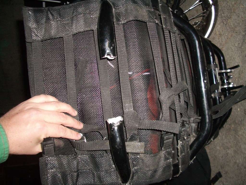

à mon tour de casser un siège !
j'ai dû mettre un peu trop de contraintes dessus avec le panneau
le tube avant du siège a cassé de part et d'autres du support, trop proche pour faire une soudure ! (ça devait être ça les 2 gros BANG entendu hier !? ça devait provenir de mon garage 4 étages plus bas... et pas d'un avion qui a franchit le mur du son)
jo49
Messages : 634
Localisation : 49 Angers
MessageSujet: Re: Trice QNT, siège cassé... et croix fendue !   Mar 04 Oct 2011, 17:28
je commence a avoir peur car avec les sortie TT que je fais, manquerais plus que mon FX est une rupture anevrisme a son tour Shocked
(surtout avec mes 107kgs Rolling Eyes )
iubito
Messages : 4555
MessageSujet: Re: Trice QNT, siège cassé... et croix fendue !   Dim 09 Oct 2011, 11:45
J'ai commandé une armature de siège, le mesh est encore correct (un trou, mais pas de panique pour le moment, et vu le prix du mesh...)
Aujourd'hui j'ai démonté le trike en panne...
Le tube avant du siège est cassé pile-poil là où y'a 2 renfoncements, par dessous, avec des trous dans lesquels sont visés 2 butées, histoire de bien centrer sur le support, repère utile, mais visiblement fragile à la longue
+ de 11000 Km parcourus, un peu de chemin, beaucoup de routes pourries, souvent chargé, pilote=90Kg, sacoches, 10Kg de batterie sur le porte-bagage, panneau solaire accroché au porte-bagage et au siège.
Mais comme un malheur n'arrive jamais seul, je m'aperçois que le tube avant-arrière de la "croix" à sérieusement commencé à se fendre à l'arrière, peu après les 2 vis qui serrent la bôme arrière. Si je secoue un peu latéralement le porte-bagage, la fente travaille. Pas bon signe du tout !
Je ne l'ai pas vu plus tôt car à cet endroit précis j'ai pleins de câbles qui passent et que j'avais maintenu dans un truc qui se referme avec du velcro, et c'était insensible à travers ce truc-là.
Est-ce possible / raisonnable de souder un tube par dessus cette fente, au faut-il changer toute la croix ? confused

En urgence perce un trou au bout de la fissure (diam 3mm suffira) pour l'arrêté dans un permier temps.
Si tu fait pas ca et un enrobage carbone epoxy (très bonne idée d'ailleurs Wink ) la fissure continuera.
Le problème de la soudure c'est pas le detrampage mais l'inverse,une soudure sera moins souple donc plus cassante.
Dans tout les cas après la réparation soudure ou enrobage si tu agit pas sur la cause elle reviendra toujours

Les photos.
La croix, vu du côté gauche du trike (la bôme arrière est serrée par les 2 vis que l'on voit à droite.
La fente est pointée par mon doigt, elle remonte à peu près d'autant de l'autre côté : le tube est donc fendu sur une moitié. (je n'ai pas de photo réussi de l'autre côté)
Le siège, retourné, le premier tube (avant) à pété au niveau des 2 renfoncements (zone de fragilité)

t'es proche de la rupture pour le cadre pale .
J'ai regardé sur le mien quand ont voit comment c'est fait,c'est normal que ca pète a cette endroit vu les efforts produit lorsque tu charge le porte bagage.
Je vais étudié ca pour voir comment renforcer cette endroit
Pour le siège il faudrait trouver un tube du même diamètre,recoupé plus loin sur le siège (1cm derrière les trous d'origine) et ressouder tout ça Wink

Leloublan a écrit:
Simple question de culture.............
Le carbone tiendras 3 x ta soudure a section egale de matos
pourquoi s emmerder a souder ,deformer ,devoir poncer l interieur
Ahhhhhhhh ces ferailleurs !!!!!!!!!!!!!!!!!!!!! Very Happy
Poncer l'interieur? tu azote et hop c'est réglé (il y aura tres tres tres peu a poncer,voir rien) ,s'emmerder a souder Shocked ben non j'adore ca Razz
Je n'ai aucun doute sur la tenu du carbone,j'ai eu l’occasion de bosser pour Structil c'est plutôt impressionnant
J'ai pris une photo sous le cadre pour montrer comment c'est fait:
Les angles sont meme pas arrondi pale ,pas étonnant que ca fissure........surtout que le tube est déjà fortement contraint au serrage
Par contre j'aimerai savoir comme tu pense faire un pansement la dessus scratch
PS:desoler pour la photo trouble
MessageSujet: Re: Trice QNT, siège cassé... et croix fendue !   Mer 19 Oct 2011, 13:24
Manchon exterieur complet allant de la bride plastic blanche a la noire (photo en dessus)
fait avec de l UD enroulé et du tissu bibiai +45 / - 45
edit : plus quelques UD en long de part et d autres de la fente de serrage
ép env la meme que le tube fissuré
refaire la fente pour serrage un peu moin longue avec effectivement un arrondi en bout
