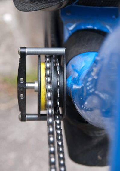

D'après le site de Terracycle:
Terracycle a écrit:
We recommend setting up your idler so it can float side to side with the chain as you shift. If your existing idler mount doesn't allow for this, we offer a variety of upgrade parts to make this possible.
Nous recommendons de monter la roulette telle qu'elle puisse coulisser latéralement avec la chaîne lorsque vous changez de vitesse. Si le support de roulette d'origine ne le permet pas, nous offrons une gamme de pièces qui rendent ce montage possible
Le jeu sur le kit développé pour le Méta semble donc normal d'après leur photo:
