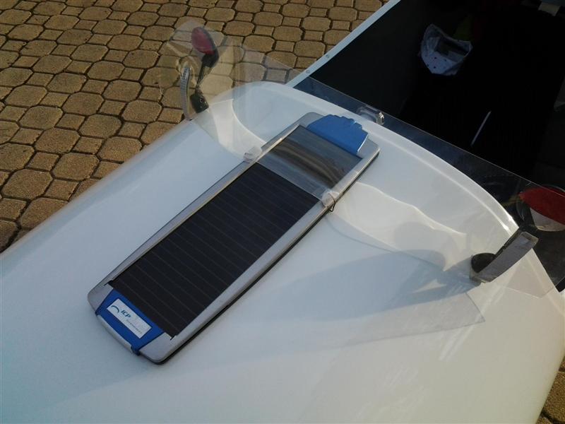

J'ai ce petit panneau depuis que j'ai le Leiba, ma minuscule batterie d'origine est toujours chargée sauf si je suis plusieurs jours sans le sortir du garage, ce qui est assez exceptionnel.
Il n'y a que le panneau branché direct sur la batterie, mais il paraît que ce n'est pas correct,
je profite de ce post pour demander aux spécialistes, quel appareil me manque t'il ?,
sachant que je veux le plus simple possible, sans transformer le vm en centrale électrique. Merci.
