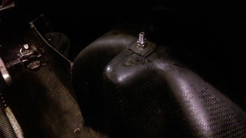

J'ai essayé de modifier la position de mes amortisseurs pour diminuer le carrossage du VM. J'ai percé un autre trou 22mm plus loin vers l'extérieur de la coque comme on peut le voir sur la photo :
Le carrossage est passé de 7° à 2° (environ, c'est quand même pénible à mesurer), le résultat est satisfaisant : ça me semble mieux au niveau performances (en tout cas c'est pas dégradé) et les roues ne dépassent que d'un cheveu du carénage comme on peut le voir sur la photo :
ce qui est net en revanche c'est l'amélioration du rayon de braquage.

sur mon waw, j'avais réglé le carrossage et le parallélisme en jouant sur la longueur des biellettes qui relient les roues à la direction ; ça m'étonne que cela ne soit pas possible sur ton vm, ça t'aurait évité de faire des trous... bon, un trou c'est toujours du poids en moins Very Happy

C'est en effet possible de régler le parallélisme grâce au biellettes, et donc aussi le carrossage mais pas dans une plage aussi importante.
Vu l'épaisseur du composite, un trou en plus ne me fait pas peur, même si j'aurais bien sur préféré ne pas en faire.
En revanche ça aurait diminué le rayon de braquage qui n'est pas folichon à la base et également réduit l'espace entre les roues et par conséquent la tenue de route.
