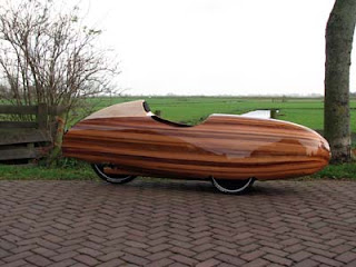

Johan Vrielink, le créateur de la marque Flevobike qui est maintenant en retraite, s'occupe de l'organisation du Vélomobile Seminar 2012.
Ces journées (du 7 au 9 septembre) ont pour but de rassembler tous les fabricants de vélomobile et les intéressés pour discuter de technique mais aussi de la communication/promotion des vélomobiles.
Il tient actuellement un blog ou il commence déjà a faire par de ces idées, ces anciens et futur projets qui ont eux lieux chez Flevobike.
http://velomobileseminar2012.blogspot.com/
Pour ceux qui ont déjà eux la chance d'aller rencontrer un fabricant, ils ont pu constater qu'il n'y a rien à cacher, ils sont même très heureux de discuter!(j'ai passé 8 mois a Dronten Smile
Ils faut savoir qu'ils ont déjà expérimentés tout beaucoup de choses, leurs expériences est importante. Mais la votre l'est aussi, si quelqu'un veut intervenir sur un point précis et préparer une présentation car il pense que cela peut aider au bon développement des vélomobiles, il peut m'envoyer un message, je verrais avec Johan pour l'intégrer au séminaire.
On peut aussi préparer quelque chose tous ensemble, donner vos idées, Johan voit les choses en grand pour faire parler des vélomobiles, alors à vos méninges!

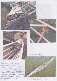

voici une technique possible pour la réalisation d'un coque non porteuse, avec des tubes alu non soudé.
Qui a déjà essayer cette matière?http://www.oracover.de/index.php/sites3/view/1-1-hier_gehts_zu_unseren_news.html
x
gryphon
Messages : 509
Localisation : mayenne
MessageSujet: Re: Velomobile Seminar 2012 Dronten NL [6/7/8 sept]   Dim 23 Oct 2011, 20:04
C'est pas mal et léger et se pose facilement. Parfait pour un velomobile
Bonjour !
Tout cela va dans le bon sens : plus léger et la construction artisanale est possible.
Les travaux du "Seminar 2012" ressemblent beaucoup à l'Ov'bike 1 de Claude Plaimert.
Claude a choisi le Carbone plutôt que l'Aluminium, et le Tyvek plutôt que l'Oratex, mais le principe est le même ("cage" légère avec peau fine par dessus).
Dans la même enfilade, Gryphon (déjà lui ! Smile ) proposait de remplacer le Tyvek par l'Oratex.
Je crains que la surface des joncs soit trop faible pour que l'Oratex tienne bien (sauf à avoir des joncs ø 15). A essayer.
