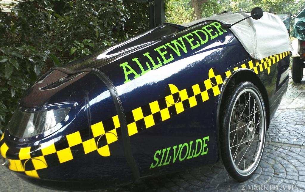

 annonce alleweder d'occasion sur marktplaast vous en pensez quoi?

lien Marktplaats
tout est dans le titre, j'ai utilisé la traduction google je crois avoir compris, mais peut etre que certains possesseur se velomobile seront plus pertinent que moi sur certains élément, n'hesitez pas à me faire part de votre avis, merci

scratch
Je croyais que tu "visais" plus un A4?
il était déjà plusieurs fois à vendre
1 seule photo... Neutral je crois me souvenir qu'une partie n'est plus/pas peinte demande plus de photos (de l'intérieur/dessous/arrière aussi
Pas trop d'infos non plus...Quid de l'éclairage? Siège? Tiller?
Bon, visiblement (oeil de myope) freins tambours SA70 (mieux que les plus vieux modèles) un seul rétro
nexus8 >fourche standart à l'arrière (pas le monobras)...mais mono plateau devant (et en hollande 65?75?85? dents)
Il n'a pas l'air trop bosselé

yoclode à le meme (avec un phare de camion à l'avant Razz)
tu peux toujours lui demander conseil...
le vendeur en demande combien ?

Au Nexus 8 vitesses dans le moyeu, tu peux ajouter si tu veux un changement de vitesse trois plateaux à l'avant. Probablement en changeant le boitier de pédalier, pour en mettre un qui supporte une tige pour mettre le dérailleur.
Sans essai, difficile de voir si ça ne couine pas de partout, si le siège est pratique et en bon état, si les roues accusent les km, si la direction a du jeu et si les rotules se balladent. La photo ne montre pas l'autre côté et l'arrière.
Sinon, il est joli...
Le prix n'est pas excessif, si l'état est bon.

Il n'a que 2500 km, c'est très peu.
Si tout est vrai (photo récente, 2500km, pièces remplacées, ...) il sera difficile de trouver une meilleure annonce sur internet. J'ai peur qu'ici on ne peut pas faire grand chose de plus pour toi, il faut aller voir! Quid à revenir sans alleweder, au moins tu l'auras essayé.

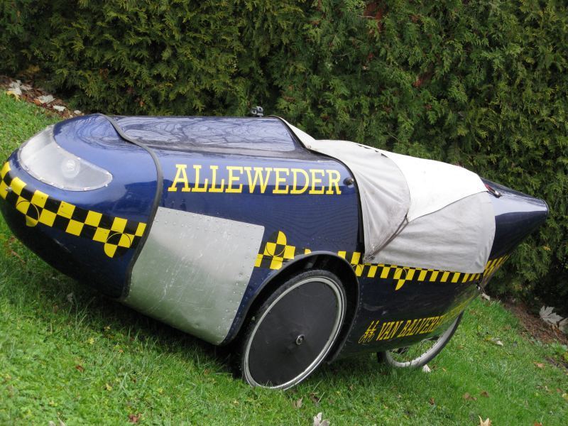

Là sur ebay.de >>> http://www.ebay.de/itm/Liegefahrrad-Alleweder-Velomobil-Dreirad-Liegerad-Verkleidung-Ligfiets-RAR-/230716145220?pt=Sport_Radsport_Fahrr%C3%A4der&hash=item35b7c0fe44

Très discret... scratch
Messages : 6639
MessageSujet: Re: annonce alleweder d'occasion sur marktplaast vous en pensez quoi?   Mar 13 Déc 2011, 10:02
Il est à l'effigie d'une marque Néerlandaise http://www.vanbalveren-fiets-fitness.nl/ (vélos, accessoires et appareils de fitness) Wink

Berniche a écrit:
Berniche a écrit:
Cou cou ! qui revoilà ?
Ce n'est pas même on dirait, il parait plus "usé", c'est une véritable série qu'ils ont sorti Shocked
MessageSujet: Re: annonce alleweder d'occasion sur marktplaast vous en pensez quoi?   Mar 13 Déc 2011, 16:27
Découvert par yoclode ! mais son insertion de lien "Quelques photos complémentaires..." n’apparait que pour les utilisateurs en ligne ?
Effectivement cela n’a pas l’air d’être le même.
