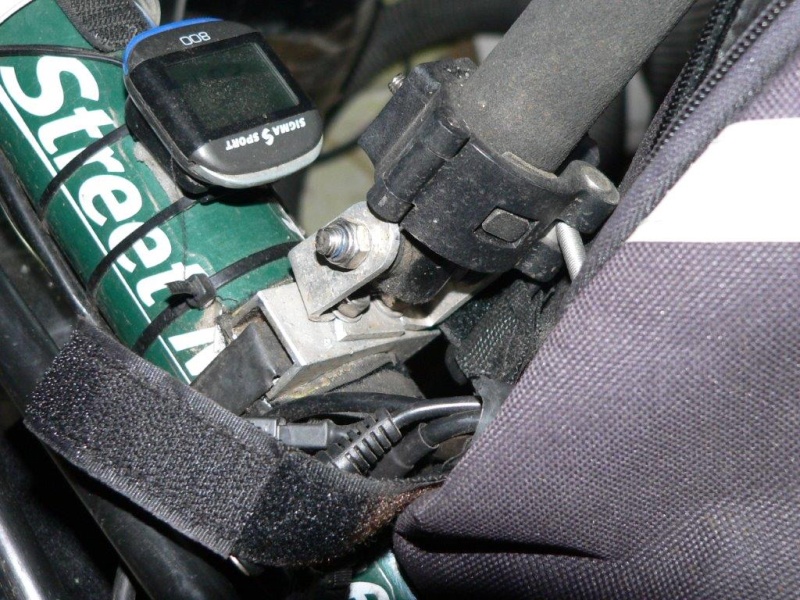

Les vis avant de fixation du streamer se dévissent toute seule avec la perte d'un ecrou sur l'avant,  puis celle du CA
En le remontant, j'ai trouvé que le streamer manquait de rigidité.
La faute à la patte de fixation arrière en alu qui est complètement fissurée.
Les Kms de piste lui auront été fatale.

Opération réparation du support de streamer.
Je me suis inspiré de la pièce actuelle HPV pour la réalisation pas évidente avec des moyens très sommaire de la pièce en alu... Cool

Avec ce montage c'est plus simple (1 seule pièce) et plus léger ?
Snickers
Messages : 1450
MessageSujet: Re: Expérience en Street Machine assité RH205   Lun 01 Aoû 2016, 12:23
J’ai hésité à commander la pièce chez HPV mais ils vendent le sous ensemble déjà monté (~50€) et quid de la compatibilité avec mon ancienne la partie supérieur. J’ai donc décidé de tenter une réalisation en partant d’un profil plat d’alu que j’avais en stock.
Coté masse, je pense que ça se vaut à quelques gramme près mais ce n’était pas la raison du changement de concept.
Avec l’ancienne fixation le streamer avait tendance à vaciller. Maintenant, la rigidité de la fixation est grandement améliorée et il suit les mouvements du cadre. La fixation devrait être bien plus résistante que celle d’origine.

Pourrais tu nous mettre une photo de la pièce montée sur le vélo, s'il te plait? Wink
Snickers
Messages : 1450
MessageSujet: Re: Expérience en Street Machine assité RH205   Lun 01 Aoû 2016, 20:11
Le support monté.
Messages : 9157
MessageSujet: Re: Expérience en Street Machine assité RH205   Lun 01 Aoû 2016, 20:52
Merci pour la photo Very Happy
Ah ! Là ça ressemble tout à fait au montage actuel du streamer, avec un collier de plombier inox serré à donf.

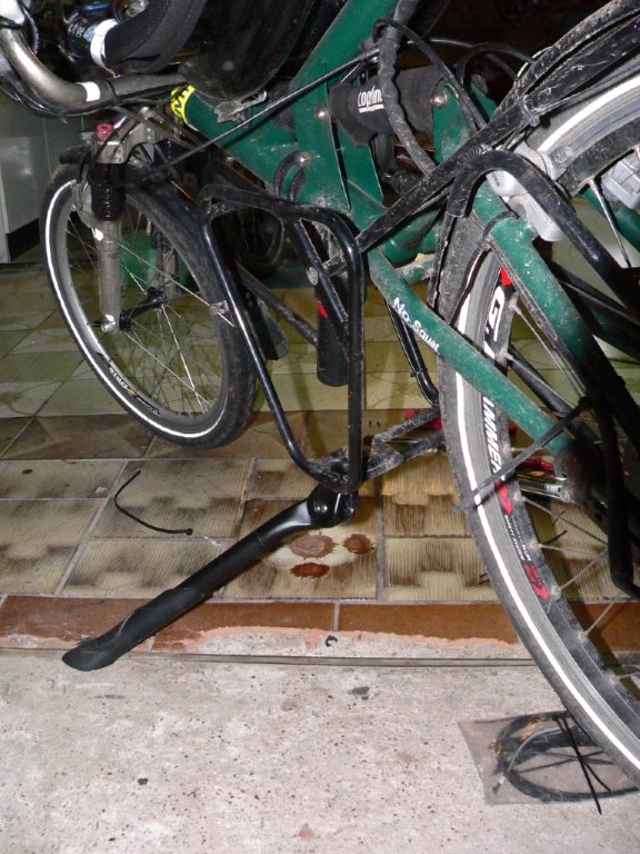

MessageSujet: Re: Expérience en Street Machine assité RH205   Dim 14 Aoû 2016, 19:37
Il m'arrive parfois d'oublier la béquille Rolling Eyes, c'est le plus souvent sans conséquence facheuse.
Mais j'ai déjà pris deux belles gamelles dont la dernière il y a deux mois où j'ai cassé la béquille pourtant solide et je me suis retrouvé au sol au premier carrefour après 3 km. Embarassed . C'était la fois de trop alors j'ai décidé de mettre une sécurité sur la nouvelle béquille avec un capteur couplé aux fils des poignées de frein. En cas de sortie ou d'oubli de la béquille le freinage s'activera. Le CA m'affiche aussi l'activation du frein ce qui devrait m'éviter en cas d'oubli de trop chercher Rolling Eyes
ça c'est de la béquille, spécial VAE...
Messages : 7646
MessageSujet: Re: Expérience en Street Machine assité RH205   Lun 15 Aoû 2016, 16:55
En général on s'arrange pour avoir des béquilles qui remontent automatiquement dès qu'elles effleurent le sol.
Sur ton VC elle semble effectivement inclinée vers l'avant alors ... pale
Faut dire que pour trouver le point d'équilibre d'un VC, c'est pas simple. Quand en plus ils sont lestés de moteur, de batterie, de streamer ...
Personnellement, c'est la première pièce que j'enlevais (cruzbike, lynx)

MessageSujet: Re: Expérience en Street Machine assité RH205   Lun 15 Aoû 2016, 18:09
Si ça marche bien, c'est un savant bricolage.
Mais peut-être qu'une simple double béquille, comme celle des tandems Pino par exemple, aurait solutionné ton problème.
Encore faudrait il qu'il soit possible de la monter sur ton vélo.
Ton porte bagage inférieur supporte la béquille actuelle, il serait peut être possible de monter la double dans ces conditions. Wink
Snickers
Messages : 1450
MessageSujet: Re: Expérience en Street Machine assité RH205   Lun 15 Aoû 2016, 20:05
C'est câblé et ça marche.
La béquille double façon Pino j'y ai effectivement pensé parce que c'est une solution qui aurait soldé le problème mais il me fallait faire quelque chose de spécifique et pas si simple à réaliser.
Sinon pas de béquille sur un utilitaire lourd, ce n'est pas génial.
Elle provoque forcément une remonté du vélo quand elle touche le sol sinon le vélo ne serait pas stable sur sa béquille qui pourrait se replier au moindre coup de vent.
Cette nouvelle béquille est très longue et très stable mais pèse pas loin de 500g Rolling Eyes
