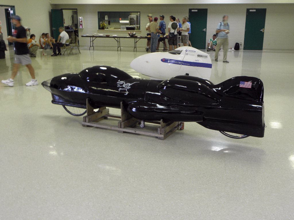

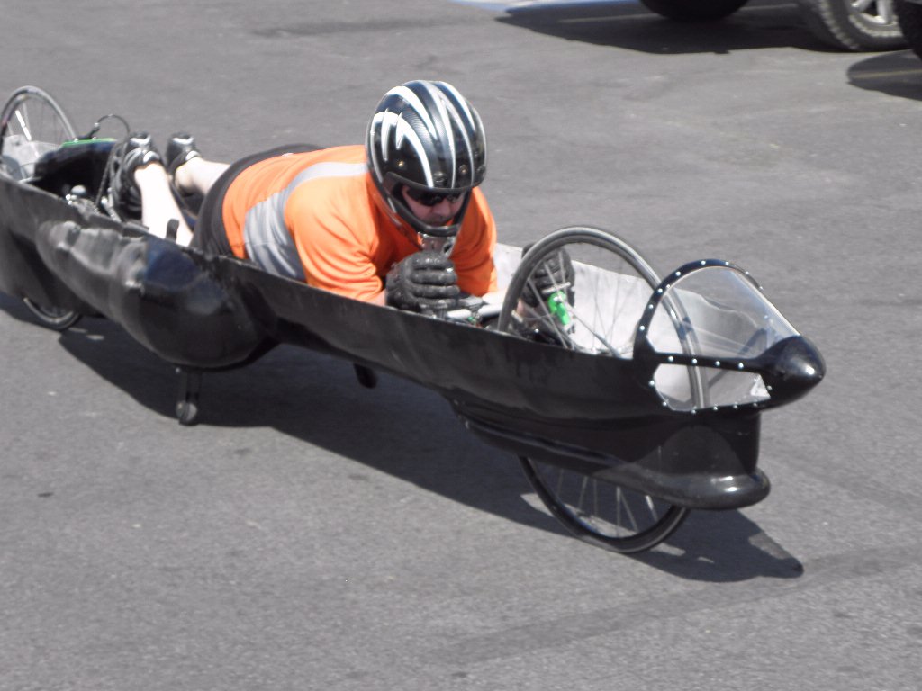

Celui-là concourt actuellement…
…à Battle Mountain...
…avec son couvercle.
Velociraptoooooooooor!
Archaleon
Messages : 542
MessageSujet: Re: Du TAD au PAD   Jeu 15 Sep 2011, 21:02
Impressionnant on dirait une fusée d'attaque SOL-SOL !
On dirait en effet que la surface frontale est plus faible que pour un streamliner classique. Par contre le Cx doit etre moins bon avec ces formes bizares. Au final, SCx ? meilleur?
Aussi, peut on forcer sur les pédales autant qu'avec une position plus classique?
Je voudrais bien avoir les vitesses atteintes par ce modèle...
