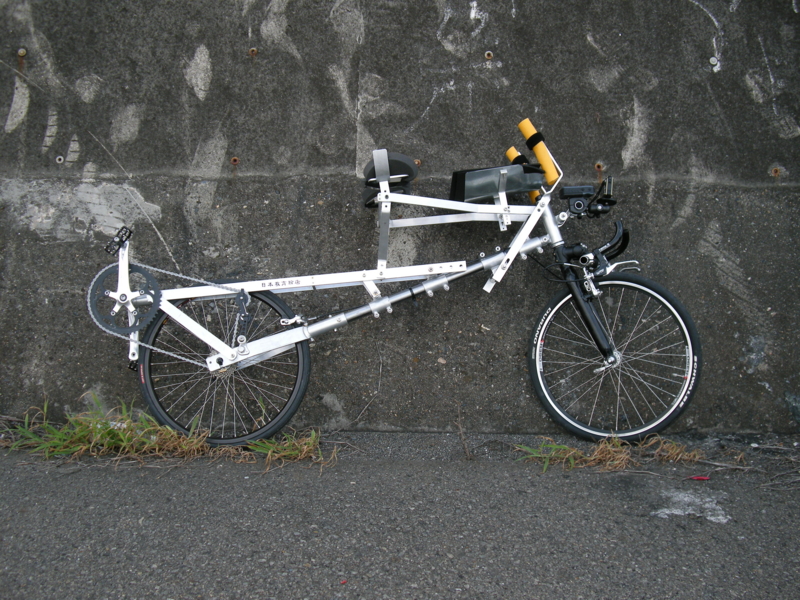

Ci dessous le vélo équipé : un nouveau siège, 2 freins, le dérailleur opérationnel , la sacoche, le fanion et l'éclairage.
Après quelques trajet le vélo est plutôt facile d'utilisation, idéale pour aller au TAF Laughing : le siège est suffisamment confortable pour rouler 30 à 40 min sans problème et les vitesses atteintes semblent plus élevées que mon vélo couché précédent, peut etre pour plusieurs raison : 2 roues de 26" permettant un bon roulage (meilleure que des roues de 20"), une surface frontale plus faible et une transmission directe Question .

MessageSujet: Re: Du TAD au PAD   Mer 14 Sep 2011, 18:48
"Y a quand même un autre truc de bizarre...." "mais il y a autre chose," Le tube de direction se trouve déporté sur le côté gauche de la roue avant ?
Celui-là est à la sauce Japonaise.

MessageSujet: Re: Du TAD au PAD   Jeu 15 Sep 2011, 07:10
@ Berniche:
Bien vu, la colonne se trouve à coté de la roue avant
Résultat : 100 mm de gain en hauteur,

MessageSujet: Re: Du TAD au PAD   Jeu 15 Sep 2011, 08:51
Une roue de 20" à l'avant (405) n'aurait pas eu le même effet ?
NP
Messages : 135
MessageSujet: Re: Du TAD au PAD   Jeu 15 Sep 2011, 10:32
@ HTC 87 Magic
Une roue de 20" à l'avant aurait peut être permis d'être aussi bas (encore que le modèle Japonais doit être plus haut malgré une petite roue à l'avant)
Cependant les roues 26" sont plus confortable, doivent rouler mieux, sont plus facilement disponible avec des pneumatiques plus courants et la même chambre à aire qu'a l'arrière.
